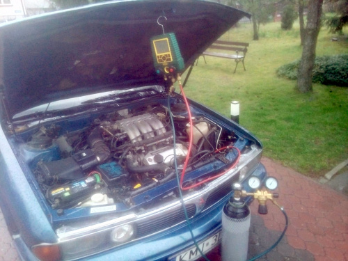

W sobotę udałem się na misję "klima" :)
Po sprawdzeniu szczelność jest - wprawdzie test trwał pół godziny ale wygląda to OK, elektrycznie wszystko się załącza - trzeba troszkę oleju do sprężarki dolać i wcisnąć gaz.
Wcześniej niestety trzeba osuszacz wymienić (już kupiony :D ) i wymienić łożysko w sprężarce (chociaż to można zrobić później z tego co mi mechanik mówił).
