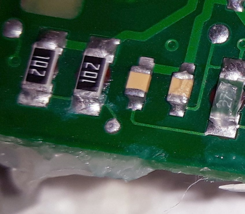

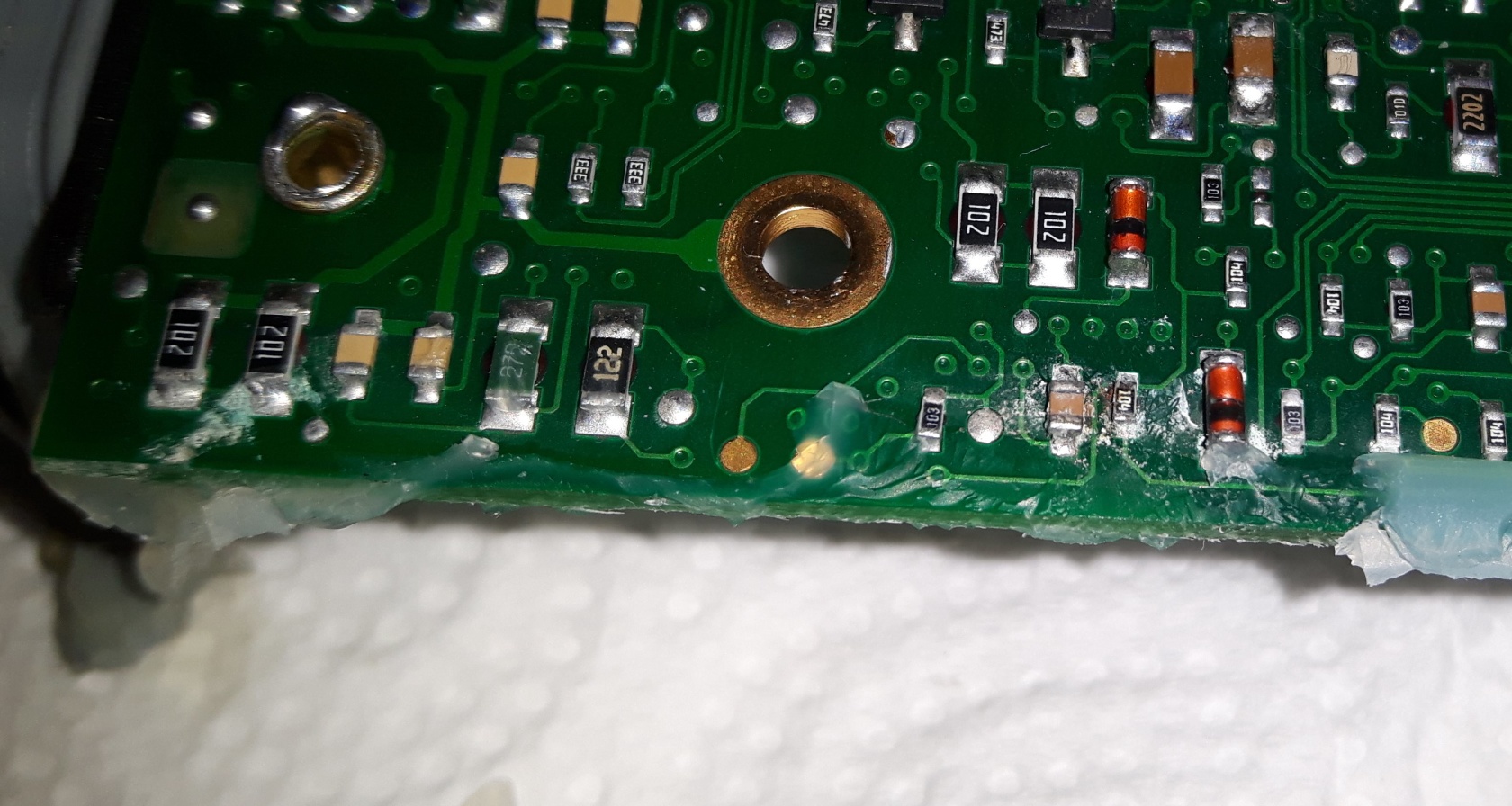

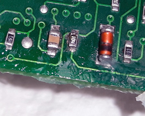

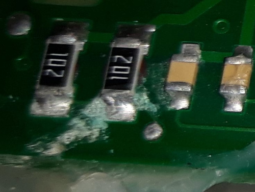

Wczoraj wieczorem przystąpiłem do sprawdzenia zimnych lutóww kompie od LPG. Pod lupą wizualnie nic. Miernikiem też nic - sprawdzony każdy pin od złączek.
Ale na płytce drukowanej od spodu był taki sobie nalot:
A bliżej wygląda na fotce z lewej jakby coś tam rdzewiało, a na prawej jest jakiś dzielony nalot.
Wyczyściłem ładnie wacikiem nasączonym spirytusem (a sam zastosowałem smarowanie wewnętrzne czarną IPĄ :badgrin: ).
Efekt wygląda tak
Niestety nie zdążyłem już podłączyć kompa do samochodu ale dzisiaj to zrobię - może to ten nalot powodował jakies zwarcie i problem z odczytem sygnału przez komputer....
