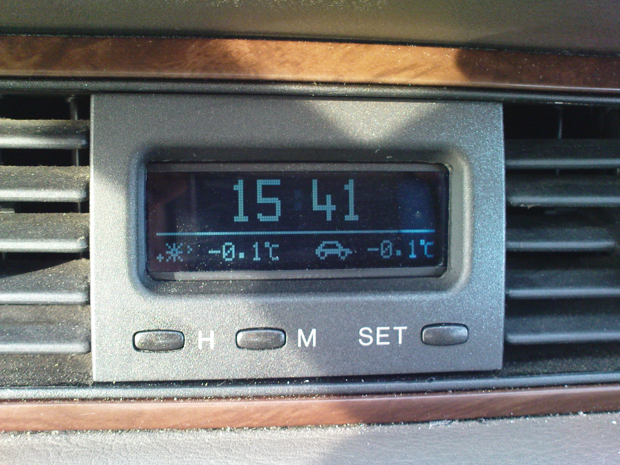

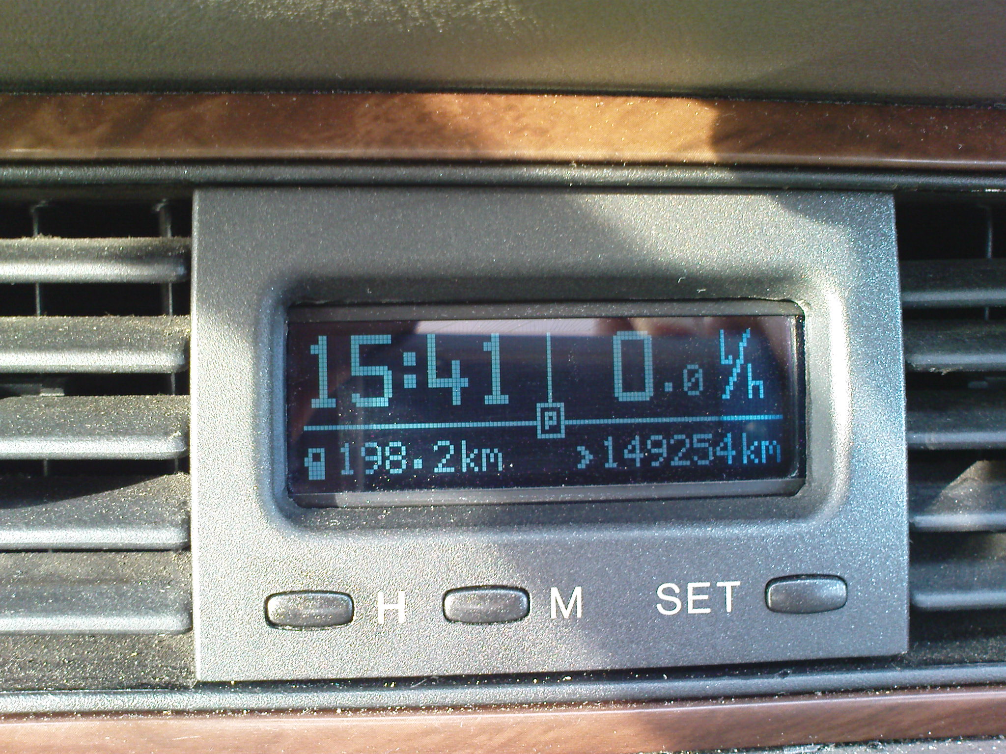

miałem ostatnio chwilkę i gdzieś tak dwa tyg temu zamontowałem sobie UKP do autka - fajnie działa muszę przyznać , choć lpg to się da skalibrować chyba na głupim monowtrysku albo nie wiem.. w każdym razie wygląda i służy tak jak powinien :P

Powiem tak.
1. zauważyłem że moje ecu miesza czasami wtrysków na różnych cylindrach, nie zawsze są takie same -> podłącze diody i uzyskam bardziej wiarygodny pomiar.
2. Na postoju, kiedy mapsensor ma niskie cisnienie w dolocie, mnożnik skacze do góry (charakterystyka HANA ) a w kompie nie -> UKP działaby idealnie na płaskim mnożniku. który jest do wyregulowania przy w miare stałym cśnieniu i temperaturze. Na trasie uzyskuje się niezłą dokładność, ale w korku.. no cóż... zwłaszcza automat , który nieco inaczej pracuje.. Prins byłby chyba dobrym kandydatem bo (chyba) nie ma korekcji po ciśnieniu dolotu.
3. pierwsza upierdliwa rzecz to konieczność resetu kompa - nie ma możliwości podłączenia czujnika poziomu gazu do "nauczenia" go kiedy zatankowałem itd. tylko pamiętanie o mieleniu przyciskami..
4. jak podłącze usb do komputera i go uruchomię to cześć ustawień ukp szlag trafia, godzina , data i kilka szczegółów... to bardzo wkurza.
Ale to jest jakoś pół na pół czy losowe cylindry?
VirMan napisał/a:
To normalne. Generalnie mnożnik ustawia się, ponieważ charakterystyka przepływu gazu w fazie lotnej w różnych punktach pracy jest inna niż PB. Chodzi o to by w całym zakresie silnik dostawał tyle gazu ile odpowiada kaloryczności paliwa.
Z racji tego, że pobierasz czasy z wtrysków LPG nie powinno być tego błędu. Gdybyś pobierał z wtryskiwacza LPG to błąd by był, ponieważ przepływ LPG nie jest wprost proporcjonalny do czasu otwarcia wtryskiwacza. Zależy też od ciśnienia w dolocie.
VirMan napisał/a:
No niestety :(
VirMan napisał/a:
A to już dziwny objaw. U mnie tak się nie dzieje.
VirMan - 20-04-2012, 09:18
Owczar napisał/a:
Musiałbym sie przełaczać na odczytywanie czasó z wteryskó LPG, a biorę je z pod ecu. :) no ale fakt, da się i tam zapiąć przez diodkę. -> good idea
No róznie miesza , generalnie losowo. różnice niewielkie ale są.

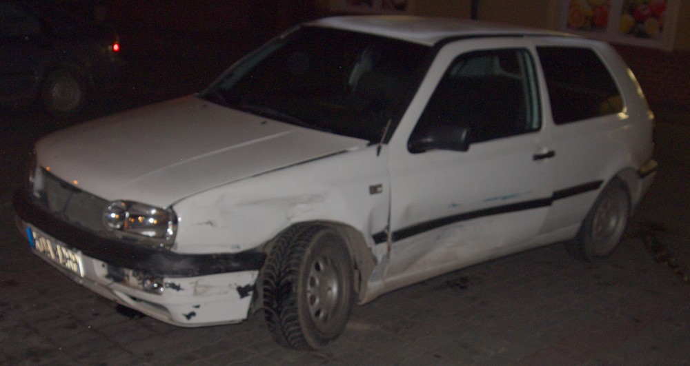

Poza tym dwie fotki z wczorajszego pogromu golfa wymuszającego pierwszeństwo w mieście - nie było szybko ale i czasu na reakcję zero wiec koło 35kmh dostał w bok no i się wykrwawił na czarno i straż musiała sprzątać.. Nic nikomu się nie stało, a ja będę teraz ZMUSZONY do klakierowania. - fakt faktem się przymierzałem - ale nie teraz :D
Poczekam na wycenę itd. i pójdzie do zrobienia już zderzaczek. - szukam błotnika prawego w kolorze zielonym i maski również pod kolor.
padły golf3 :
