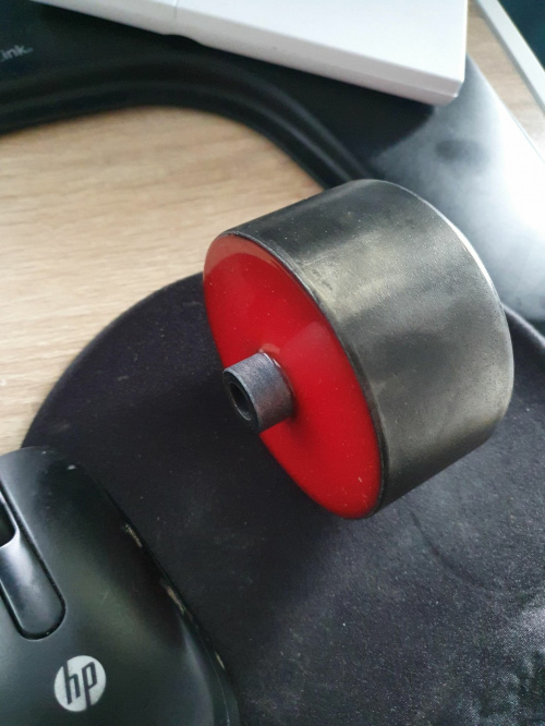

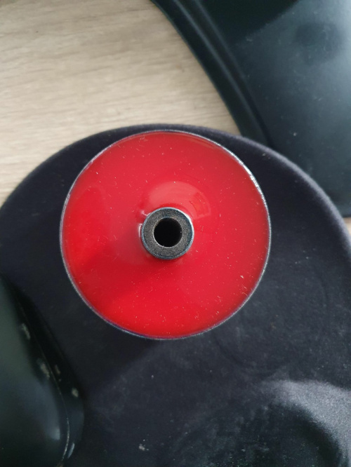

Zdjęcia nowej poduchy :

Juiceman napisał/a:
ona jest pełna a oryginał powycinany - ja nie wiem jak ktoś sobie wyobraża, że ten kształt może cokolwiek tłumić a przecież poducha służy do tłumienia... drgań

Miękki pewno jest to czerwone. Nie będzie bujać silnikiem

Co do poduszki po podniesieniu obrotów do ~800 i obniżeniu silnika drgania całej budy budy ustąpiły w 97%, tj na kierownicy już ich nie widać natomiast na desce jeszcze czuć. Niestety jak obroty spadną poniżej 800 rpm to już zaczyna telepać buda. Zobaczymy jak dlugo ta poducha pożyje. Jeśli ktoś by chciał robić to brać mniej niż 65ShA i powinno być miodzio.
