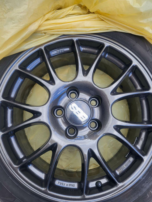

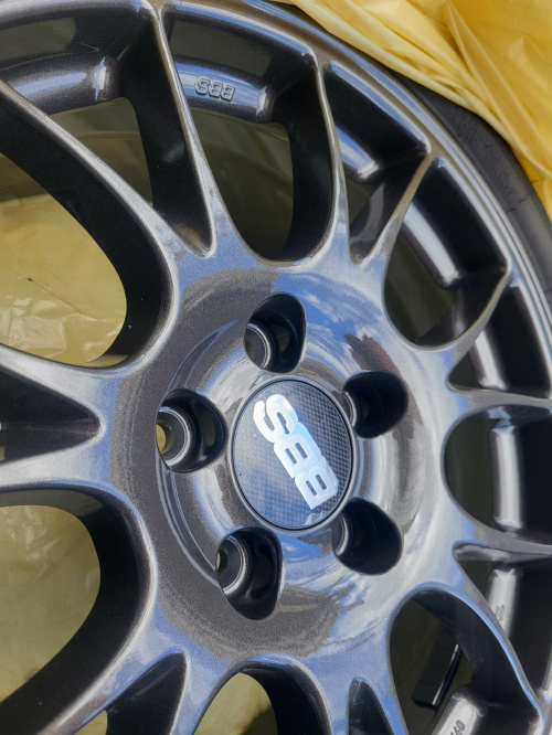

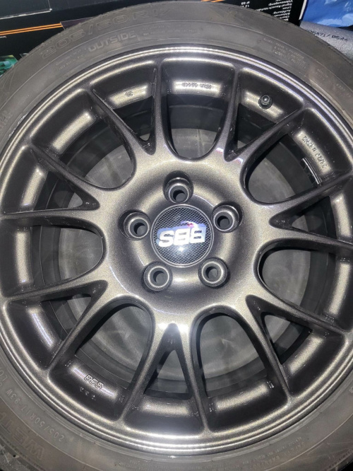

W weekend odebrałem felgi po regeneracji i zmianie koloru z srebrnego:) :
