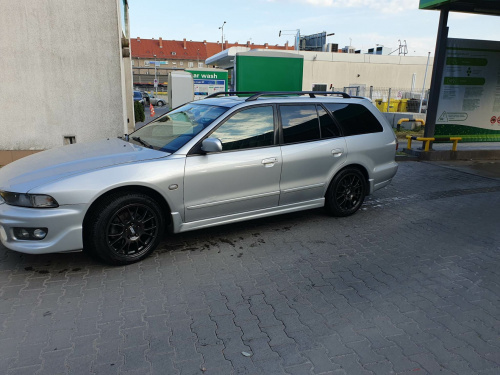

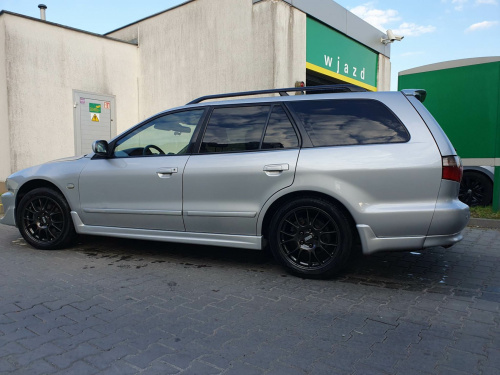

Ponadto wpadły letnie buciki w nowej odsłonie.
Hugo - 13-05-2023, 09:56
Kolejne zdjęcia Galanta w A69 z ciemnymi kołami. Coraz bardziej się do tego przekonuję, a jeszcze nie założyłem nowych opon :lol:
Marcino - 15-05-2023, 09:54
Hugo, bo tu fajnie się uzupełniają tylko dwa kolory - srebrny i czarny. Dobrze to wygląda.
Juiceman - 15-05-2023, 20:46
Felgi ciemny grafit
Hugo - 16-05-2023, 21:35
Juiceman napisał/a:
Felgi ciemny grafit
