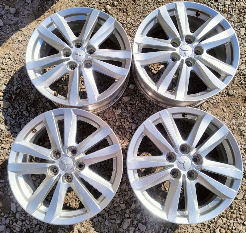

W międzyczasie przyszły nowe zimowe felgi z Outlandera/ASX'a

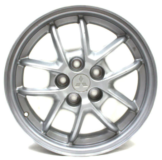

Stare felgi z Eclipse g2/g3 :
Aby je ogarnąć odmalować/poprostować to niestety ale to ten sam koszt co zakup nowych felg:
Także na dniach trzeba przełożyć opony na nowe felgi i udać się na złom.
Marcino - 12-10-2023, 08:20
Juiceman napisał/a:
i udać się na złom.
Wystaw w cenie złomu moze ktoś sie jednak skusi.
Juiceman - 12-10-2023, 08:39
Marcino napisał/a:
Juiceman napisał/a:
i udać się na złom.
Marcino, nie mam miejsca ich trzymać.

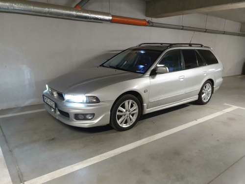

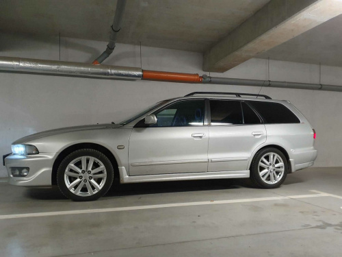

No i jest nowy setup, za stare 17tki na złomie policzyli prawie 300pln także nie jest źle - 38kg
A tak prezentuje się galant na nowych felgach z ASX 5x114,3 6,5Jx17 ET46 :
Jak Wam się podoba ?
jacek11 - 17-11-2023, 18:53
Podoba się :D
