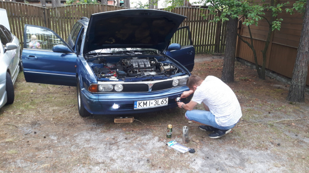

Przed wyjazdem do Suśca sprawdziłem płyny ale źle zakręciłem korek od chłodnicy i już na pierwszym MOPie było pufffff. Dolałem wody i pojechaliśmy dalej. Za chwilę coś zaczęło się tłuc w okolicy prawego przedniego koła ale okazało się, że to nadkole się nieco wypięło i przy pomocy trytki trzyma się na miejscu.
Niestety 30km przed osiągnięciem celu auto zgasło - udało się zjechać na bok. Po chwili zapaliło ale nie zwróciłem uwagi, że ładowania nie ma i po przejechaniu 10km padło całkiem.
Na szczęście jechaliśmy z kolegą i ten uratował nas z opresji. Auto zostało u pobliskiego mechanika, który stwierdził, że jest jakiś wyciek z silnika i olej zalał alternator.
W związku z czym zakupiłem prostownik, drugi akumulator 45Ah i dwie lampki warsztatowe, z których przy pomocy trytek kolega uczynił światła dzienne :biggrin:
Jechaliśmy z minimalnym poborem prądu - tylko silnik - nawet radio odpiąłem :rolleyes:
A specjalnie walczyłem o to, żeby była klima na wyjazd heh - a tutaj jak na złość nie dało się jej używać bo byśmy na autostradzie stanęli :butthead:
Uzbrojeni w to wszystko ruszyliśmy w drogę i w Jarosławiu profilaktycznie zatrzymaliśmy się na około 40 minut - doładowali akumulator i pomknęli na A4 i Kraków. Z tyłu ubezpieczała nas Marysia z Pawłem i Bizim na pokładzie.
Na szczęście nie bylo problemów - akumulator wytrzymał bez problemu - z początkowych 12,8V w Jarosławiu miał po 200km 12,4 czyli jeszcze był spory zapas.
