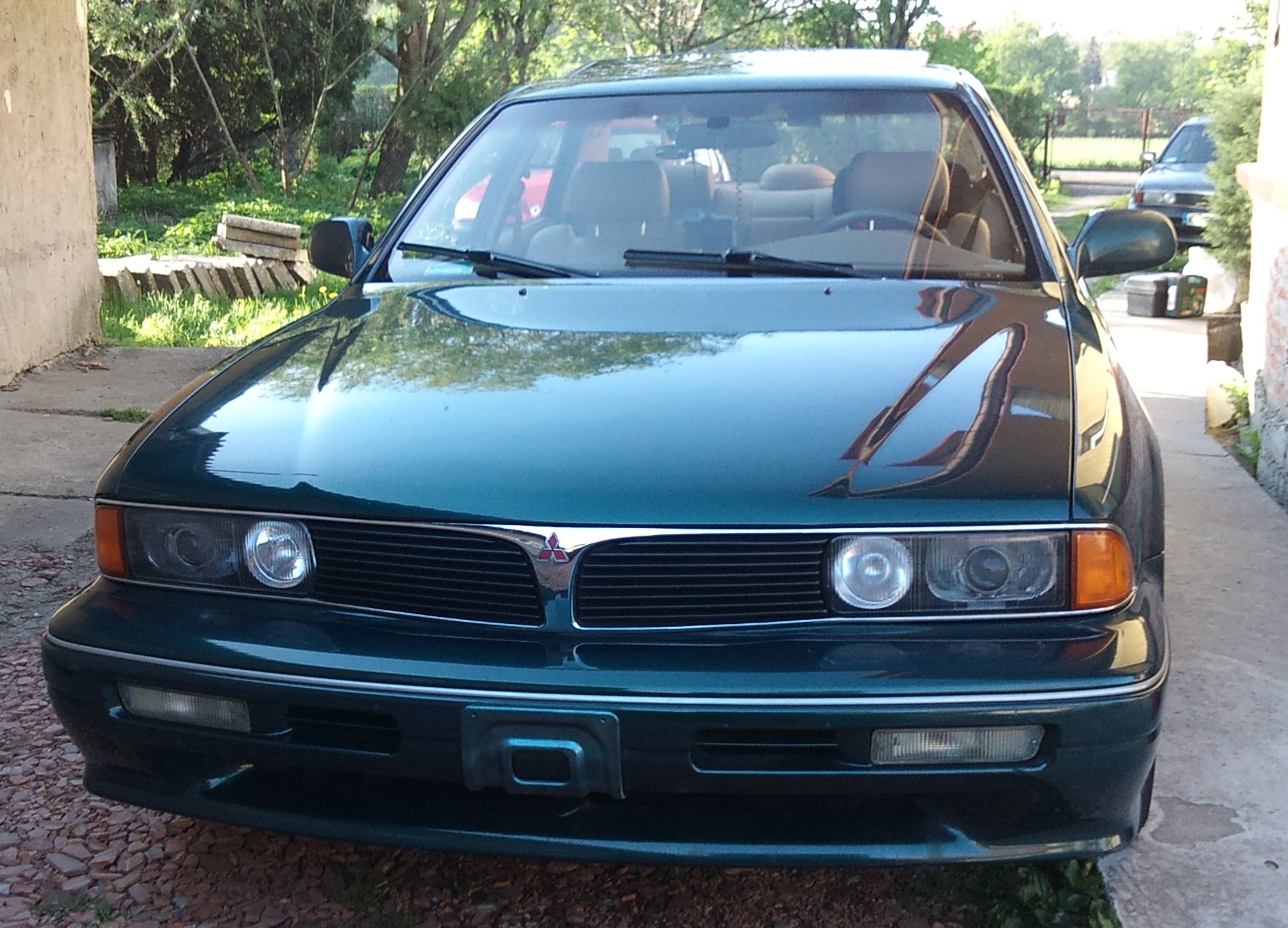

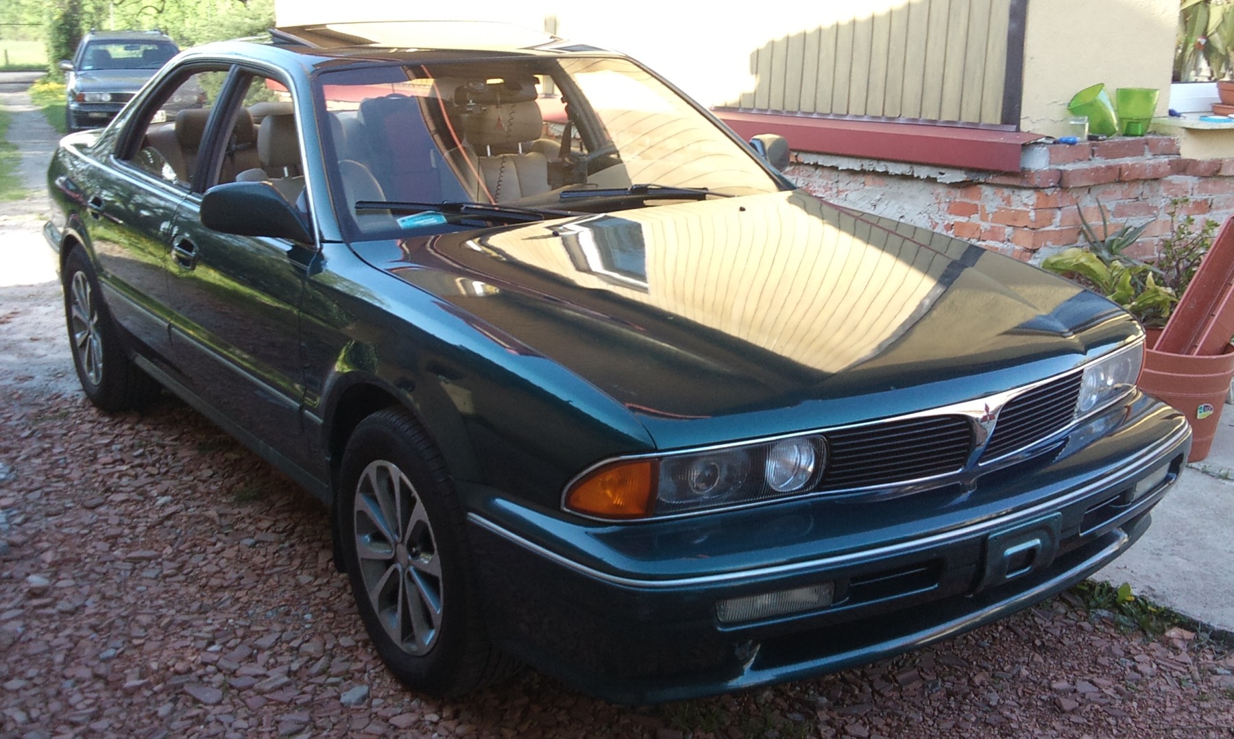

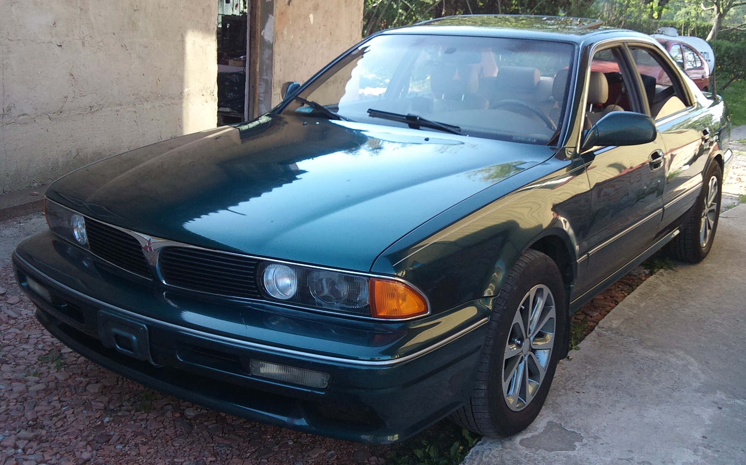

VirMan - 08-05-2013, 22:06
Skoro spot się zbliża wielkimi krokami a ja już nie mogłem patrzeć na poobijanego misiaka, wiec wziąłem się za robotę i w cztery dni udało mi się (plus jeden dzień na ręczny, przekładkę kół na letnie oraz tylne zawieszenie ) przywrócić go do stanu bez-wstydu-na-ulicy :)
Niestety nie udało się całkiem wyprostować ręcznie pasu przedniego i jest jakieś 5mm cofnięty na samej górze koło światła - w sumie udało się poskręcać , ale lepiej by było kiedyś to dokończyć - a nie chciałem rozwalać całego przodu i naciągać go mechanicznie.
oto fotki z dziś:
1. reflektory wymienione na soczewkowe [lewy był zbity niestety] - bardzo dobrze zrobione i w końcu zgodne z "euro" kołchozowym prawem.
2. wymieniony zderzak z belką i osprzętem (mam ori uchwyt na tablice :P zamontuje zmniejszoną wersje mojej :P )
3. wymieniony prawy błotnik
4. konserwacja wszelkich nadchodzących śladów rudej na czymkolwiek (zielony hamerite)
5. wymiana plastików i innych drobiazgów towarzyszących zderzakowi od strony pasa przedniego.
6. porządnie zamontowana osłona aerodynamiczna z prawej strony
7. osłona podwozia pod silnikiem (centralna przednia)
8. wymiana tylnej klapy na taką z której chromowany napis diamante nie złaził na zielono.
9. wymiana maski (ta nie ma spryskiwaczy w kolorze nadwozia :( )
10. chlapacze na przód i osłona dodatkowa na nadkole. ( większe kółka strasznie chlapią po drzwiach.)
ps. uwaga na mistrza drugiego planu ;)
t0m3k - 09-05-2013, 12:30
wygląda na to ze moja bedzie na zlocie w najgorszym stanie ze wszystkich xD
zbyszek05 - 09-05-2013, 13:00
Bardzo ładne auto .... od siebie jeszcze dodam że wnętrze reflektora poza soczewką mógłbyś prysnąć na czarno.
