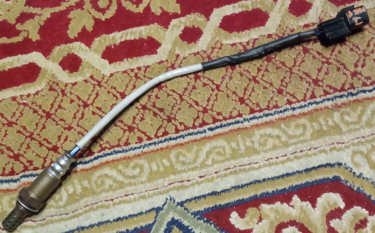

Wyciągnij żarówkę z deski co się przejmujesz/zaklej czarną taśmą izolacyjną.
W pierwszej sondzie masz wszystko na wierzchu łącznie z wtyczką. Przecinasz kable, termokurcz na każdy kabelek, potem jeszcze jeden na całość i oczywiście srebrna taśma izolacyjna, żeby nie było i nie zdążysz dopić jednego browara.

Sonda bez wtyczki zamówiona.

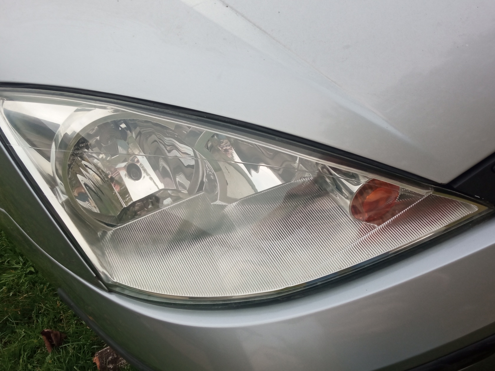

Co do lamp brata foki to wyprowadziłem je na ludzi papierem 1500 i polerką.
Dodatkowo usunąłem polerką ze zderzaka dwie niebieskie pamiątki po jakiś słupkach :wink: .
Oczywiście małe niedoskonałości jeszcze zostały ale różnica jest ogromna 8) .
Dodatkowo dostały na wszelki wypadek środek zabezpieczający przed uv meguiars.
A tak się obecnie prezentują :rolleyes: .

Nowa sonda doszła, dawcę wtyczki też mam, sonda uszkodzona ze szrotu, grzałka padła :rolleyes: .
Jak przestanie kiedyś padać to muszę zmierzyć moją czy wymiar ma jak dawca.
Dobrze by było aby wtyczka dosięgła gniazdka :mrgreen: .

Wtyczka dawcy dorobiona do nowej lambdy.
Rezystancja grzałki 6Ω więc chyba nic nie zwiera :mrgreen: .
Teraz trzeba znaleźć te parę minut i spróbować odkręcić starą :wink: .
