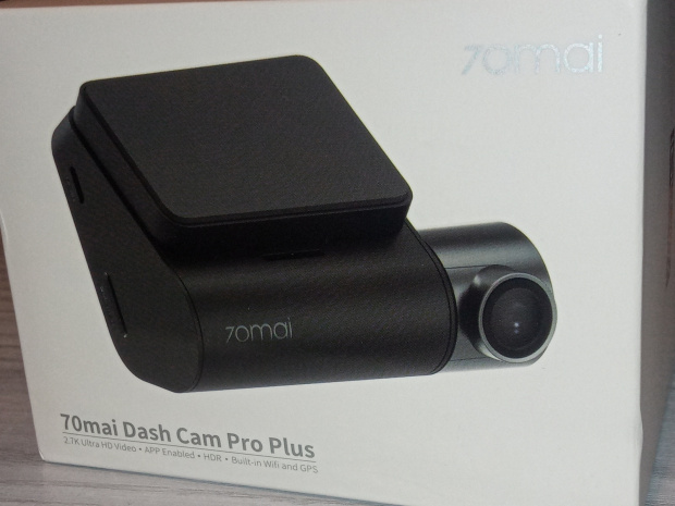

Dodatkowo przyszła zamówiona kamerka od pingponga 8) .
W weekend montaż i testy jakości.
