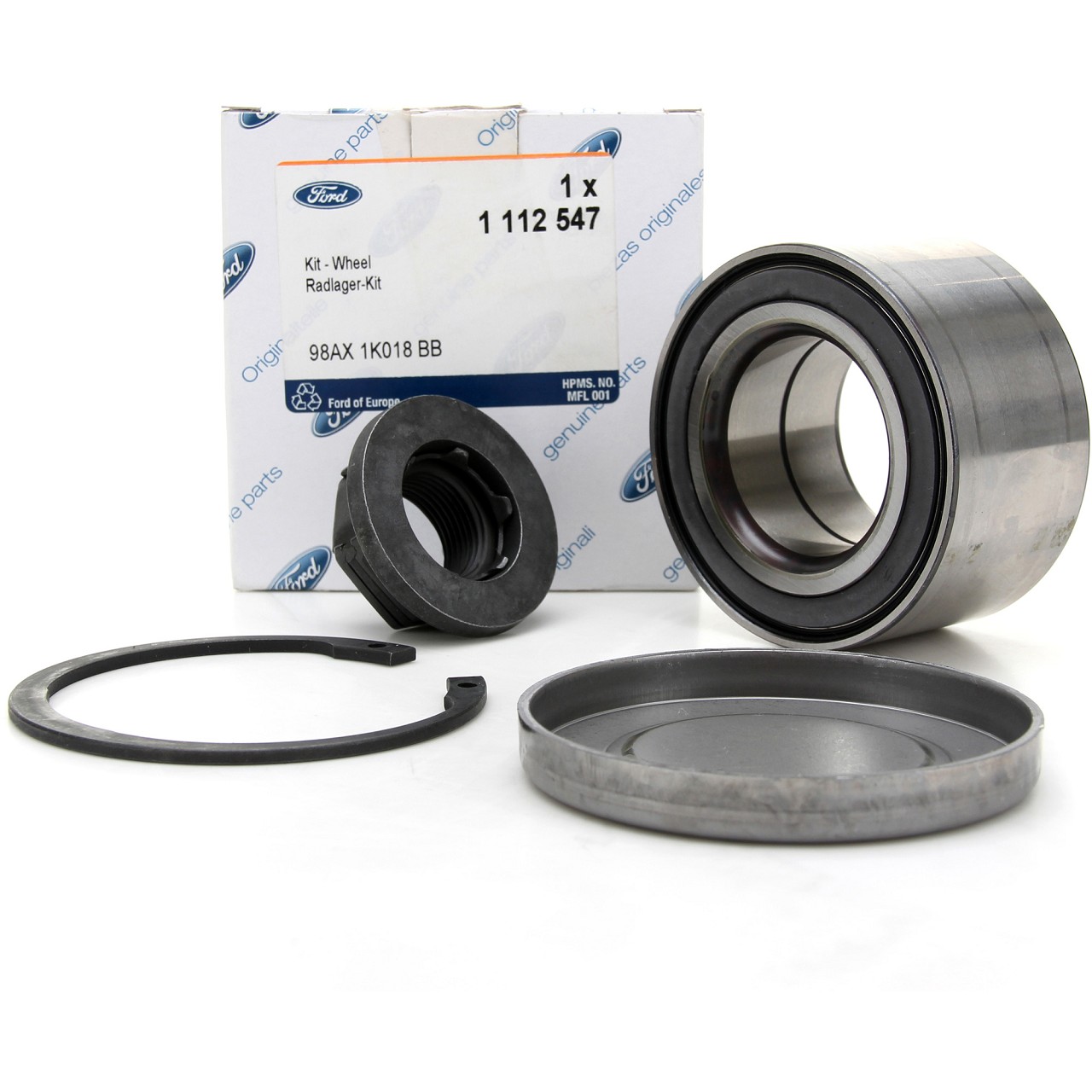

W foce przynajmniej z tyłu jest pierścień magnetyczny coś jak simering.
Źródło: http://www.ford-esklep.pl...n-FO-64143/1028
Nie szukałem jak wygląda z przodu ale obstawiam czujnik bo padło mocowanie kabelka do nadkola.
Bizi78 - 27-01-2021, 16:00
Z przodu wygląda podobnie, to chyba ten dekiel 8) .
