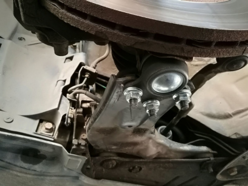

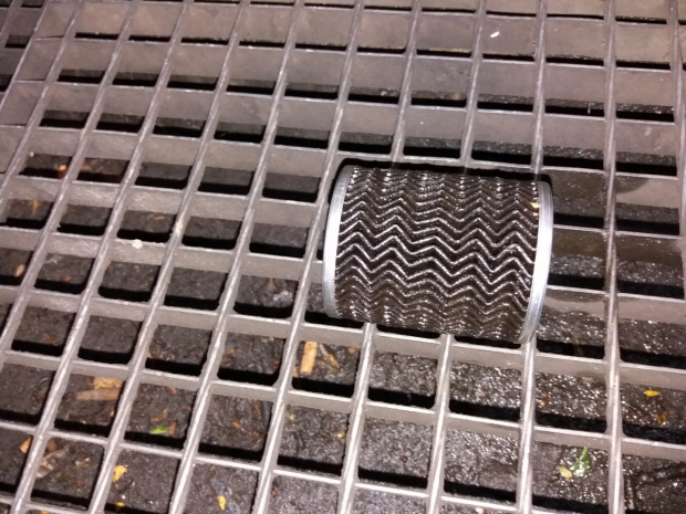

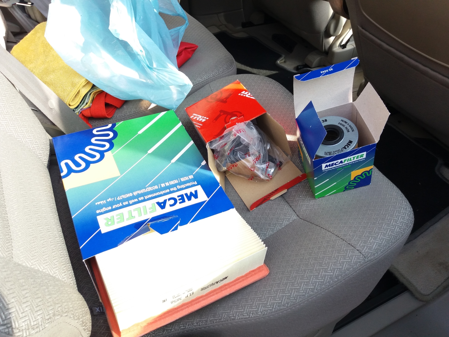

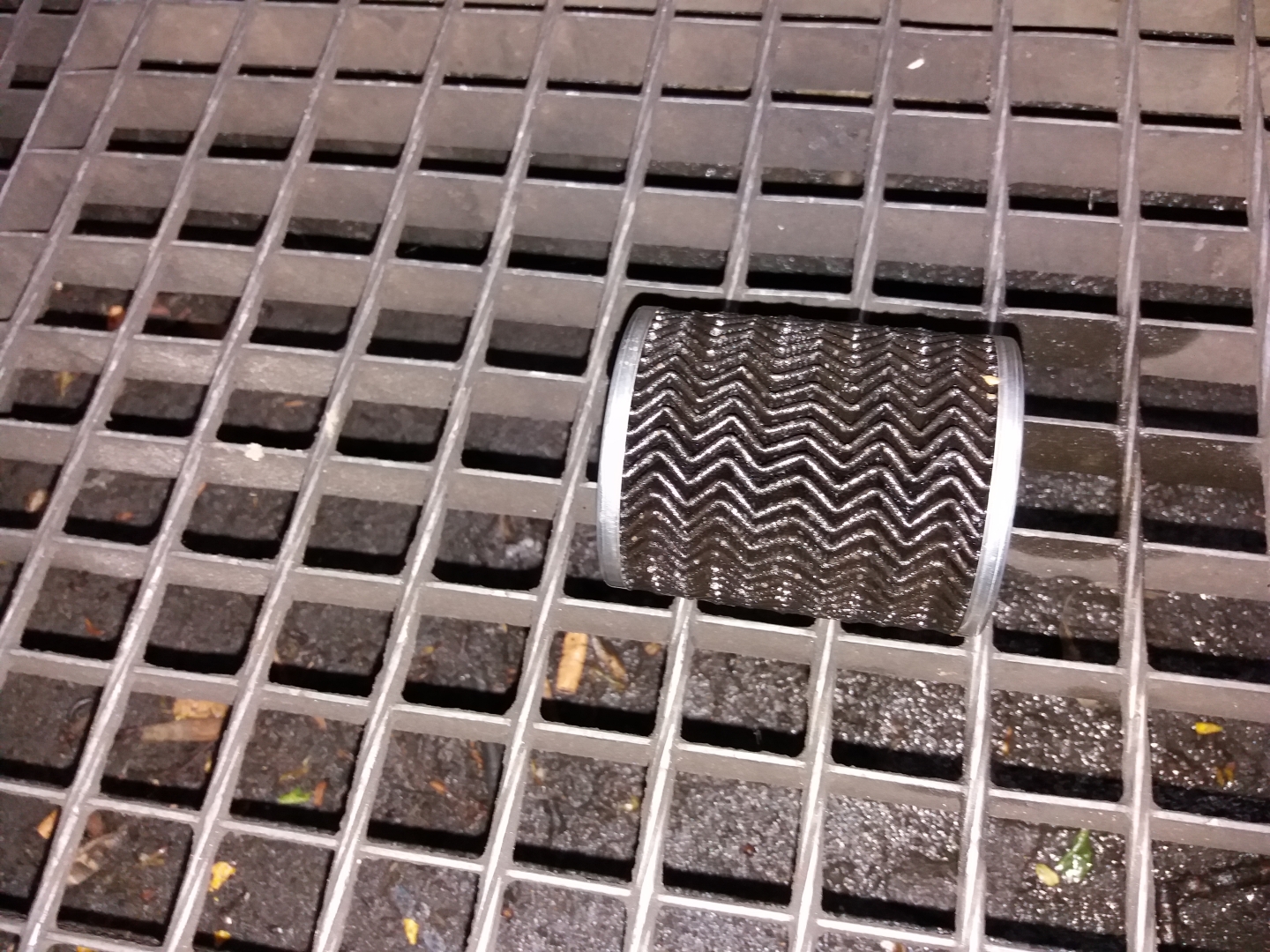

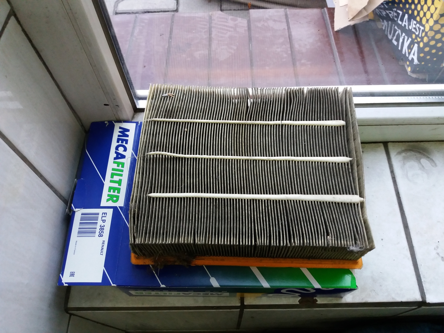

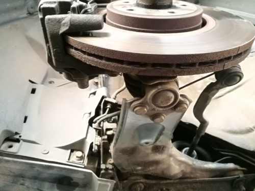

A więc w weekend odrobinkeprac nad dalszym przywróceniem Spejsonowi stanu jaki mnie zadowoli. Sworzeń wahacza lewy TRW, filtr powietrza i paliwa. Jak widać filtry juz miały serdecznie dosyć...

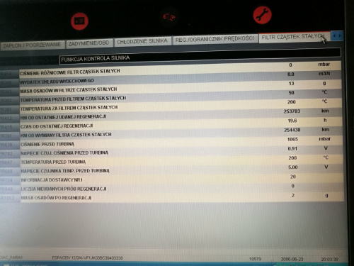

Dodatkowo porę rzeczy CLIPem zostało sprawdzonych przez Deejay'a. W DPF jak kupiłem auto było 30g osadów, jak widać już jest lepiej. Przy okazji włązzyłem opcje automatycznego zapalania swiateł po włączeniu silnika. Próbowaliśmy także właczyć automatyczne składanie lusterek po zamknięciu/otwarcia auta. Opcja jest właczona, ale nie działa, wiec widocznie jeśli się nie ma foteli z pamiecią regulacji to ta opcja nie zadziałą... niestety :( . Przy okazji inspekcja olejowa zostałą ustawiona na 9500km żeby nigdy nie przegapic wymiany oleju.

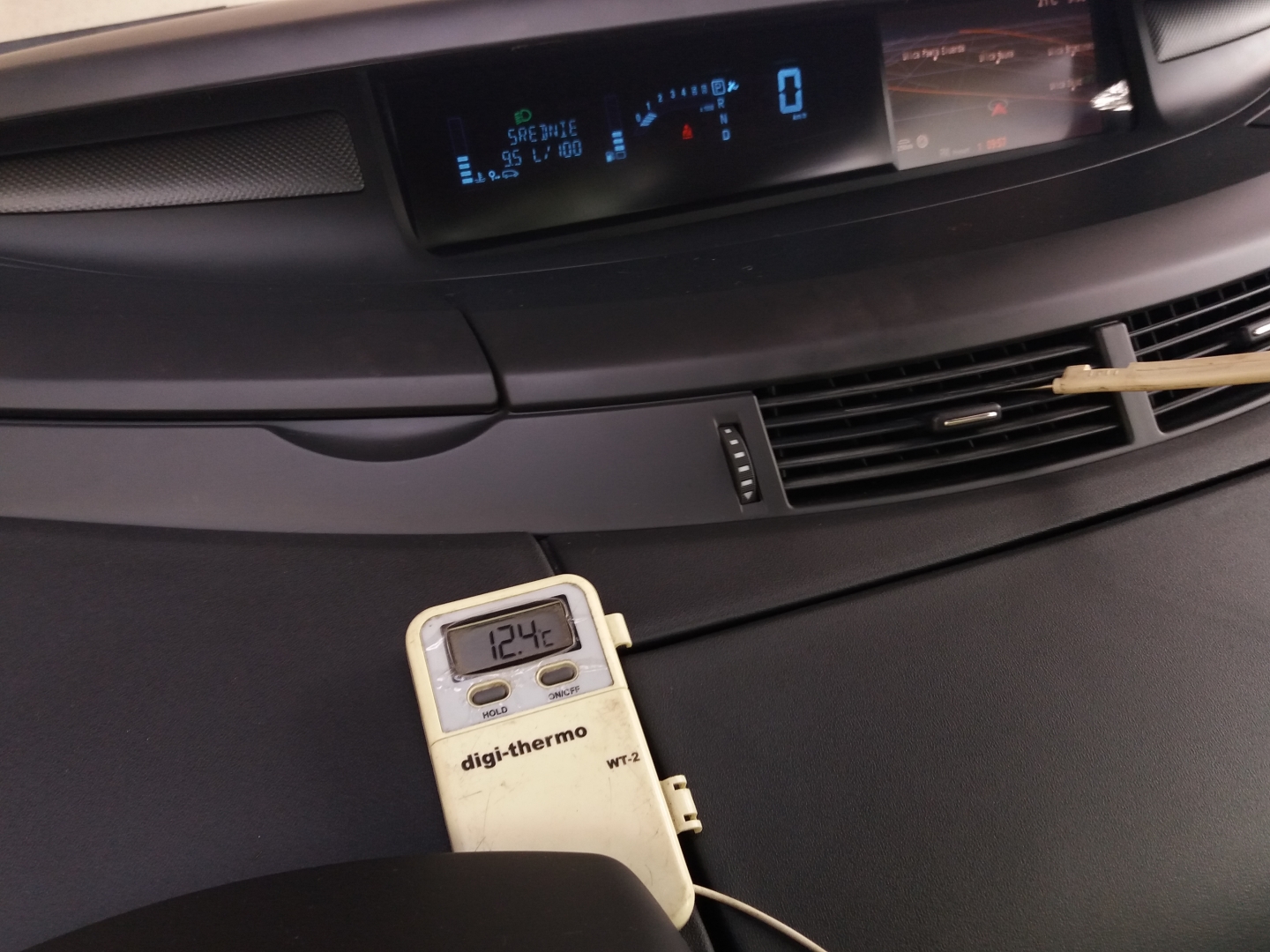

W sobote w końcu byłęm na serwisie klimatyzacji. Jak widać czynnika wiele nie było (naklejka pod maską mówi że w 2015 ostatnio było robione, czyli 60tyś km temu). Test próżni przeszedł, więc raczej jest szczelnie. Mozłiwe że delikatnie coś ucieka przez oringi w drugim parowniku... ale to się sprawdzi. Temperatura po chwili zeszłą do 10.2'C. Ile jest wu Was?
Olivia - 26-06-2017, 08:47
Ile jest wu Was?
Król Lew przedostatnią obsługę klimatyzacji miał jeszcze za mojego taty, czyli w roku 2013 lub 2012. Dopiero w tym roku nabiłam klimatyzację i odgrzybiłam. Z tego co pamiętam czynnika było 230 lub 320. Obecnie po napełnieniu jest 540 - jeżeli dobrze pamiętam. Układ klimy po ok 5 minutach pracy schłodził do 6 st. C i nadal spadało - ale już bardzo wolno. Temperatura otoczenia oscylowała wokół 25 st. C, bezchmurnie. Co przy czarnym lakierze nie pomagało.

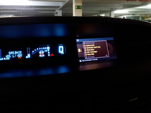

Wczoraj plastiki z podsufitki wyjęte, oklejone a łączenia i zatrzaski popsikane smarem półstałym silikonowym. Kolejna poprawa:)

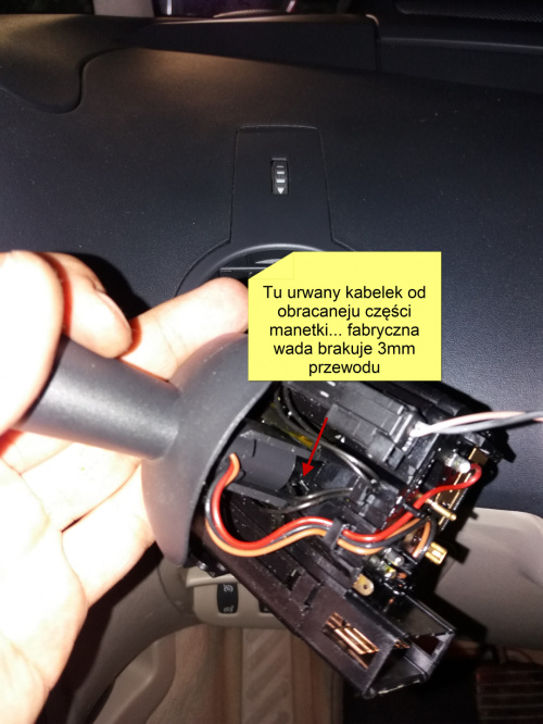

I co najlepsze: naprawiłęm przycisk sterowania głosowego. Probleme jest źle zaprojektowana manetka - brakuje 3mm przewodu, wobec czego jest naprężona i przy obracania manetką w końću się odrywa.
Niestety nie było do czego przylutować... wieć w resztki przewodu wbiłem igłę, zalałęm całość klejem a dopiero do igły przylutowałem przewód.
No i jak widać działa:)

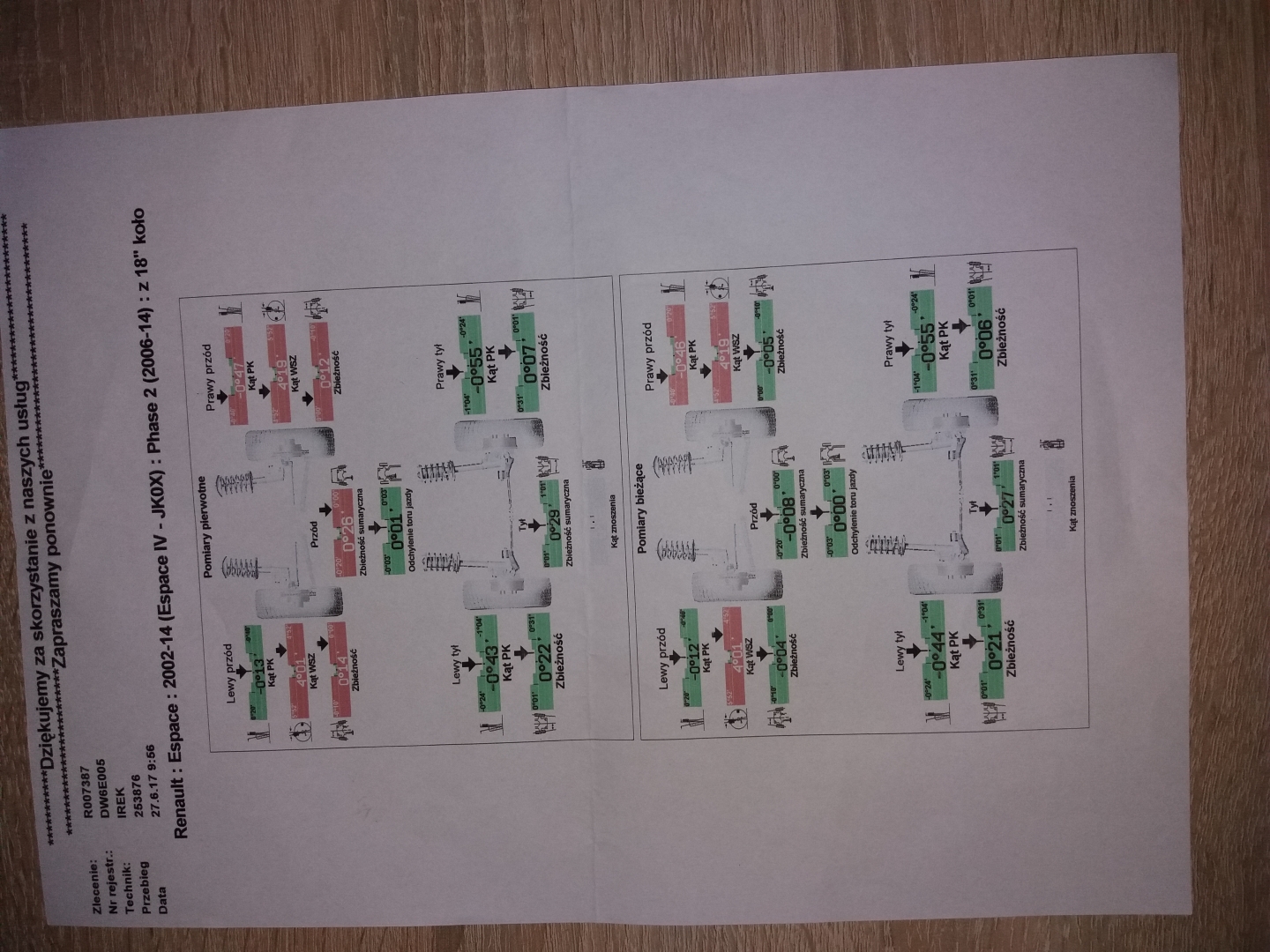

Po wymianie sworznia wypadało pojechać na zbieżność:
Machina gotowa:
A 5 godzin później:

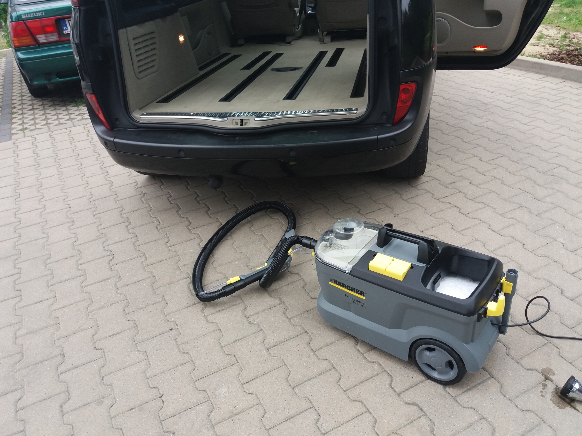

Spejson jużod kupna był raczej czysty, ale odświerzyć tapicerkę zawsze warto...
Ale jak zrobić żeby beżowe dywaniki się nie brudziły??:)

Coś nie halo z przodu z kątami pochylenia kół.

Czarne mam juz:) co do kątów.. zapewne górne mocowanie McPersona wypadałoby obejrzeć:)
