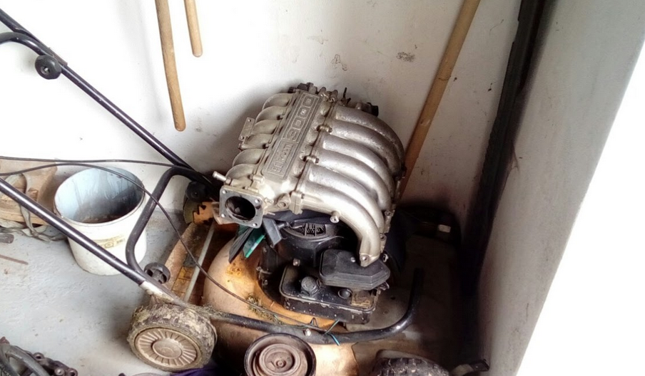

Na koniec anegdota w wczoraj - kuzyn o mało szczęki nie pogruchotał o wylewkę w garażu jak przechodził koło naszej kosiarki....
Dopiero po kilku sekundach dotarła świadomość, że kolektor sobie tylko tam leży :badgrin:
