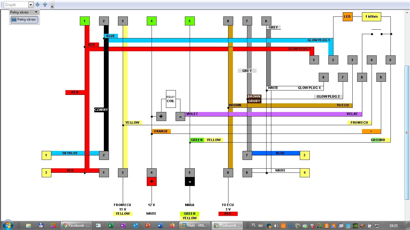

jasne, pod kabel w podstawce przekaznika, żeby nie ingerowac to zrobilem taka przelotke z drugiej podstawki i jakiegos citroenowksiego przekaznika (na alegroszu nabylem za psie pieniadze przekaznik z podstawka i obcietymi kablami), z obudowy wylutowalem plytke a zostawilem przekaznik i wyprowadzilem sobie stamtad kable , porobie foty to pokaze, dziala super, tu opisałem podstawke https://forum.mitsumaniaki.pl/viewtopic.php?t=107860
a tu taki schemat który sobie zrobiłem, i w.g ktorego wykonałem kable sa wyprowadzone na zlacze 9 pin bo w przyszlasci zrobie sobie swoją diagnostyke kazdej ze swiec
Patrzac na tego LEDA to cuda wianki sie wyprawiaja, o dziwo POST heat dzial duzo dłuzej gdu jest lekki minus lub kolo zera, przy -10 grzeje krocej, ciekawe
Teraz przeszczepiam elaketryczny podgrzewacz paliwa rowniez jakis z innych citroenow 2,0 HDI
