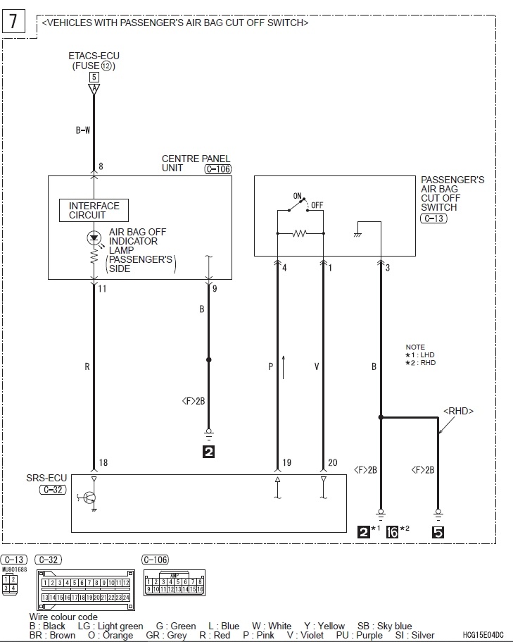

Panowie, wiem że to forum ASX, ale ten temat jedynie pasuje do mojego problemu z Outlandera 2. Powiedzcie, czy patrząc na poniższy schemat, poprawnie myślę, że podobny rezystor wystarczy wlutować między piny 11 i 9 we wtyczce C-106, aby pozbyć się problemu ze świecącym błędem Airbag po zmianie radia na chiński aftermarket?
jan1994 - 20-10-2022, 00:33
Kilka postów wyżej masz zdjęcie - wlutuj tak, jak na tym zdjęciu. Ważna wartość rezystora 1,1k.
Tomasz87 - 20-10-2022, 07:27
| jan1994 napisał/a: | | Kilka postów wyżej masz zdjęcie - wlutuj tak, jak na tym zdjęciu. Ważna wartość rezystora 1,1k. |
...pod warunkiem, że wtyczka w Outlanderze ma tak samo wyprowadzone piny, jak w ASX - stąd moje pytanie.
