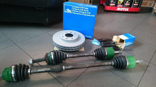

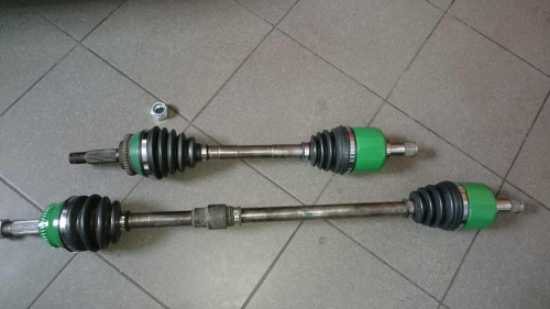

Lipa - 31-01-2016, 09:19
Ja też walczyłem z przegubami wewnętrznymi i wibracjami przy przyspieszaniu. Przekładałem stronami, cuda wianki i na nic się to zdało, w końcu zdecydowałem się na regenerację i wibracje nareszcie ustały. Poniżej wrzucam zdjęcia:
