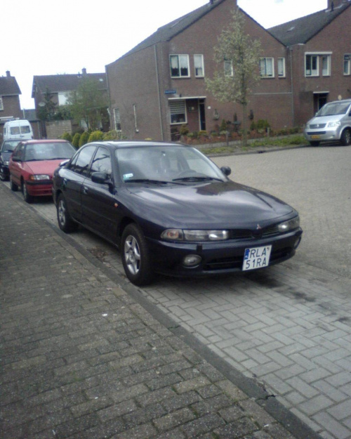

Dzis zrobilem fotki bedac u kolegi... :) Znowu jakosc powalajaca :roll:

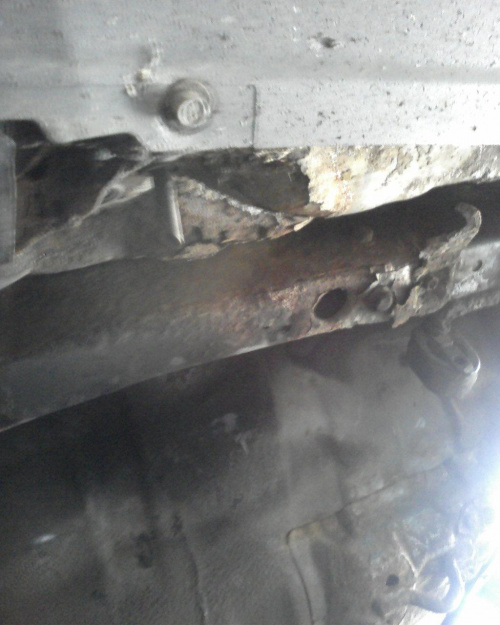

Z dobrych profili :

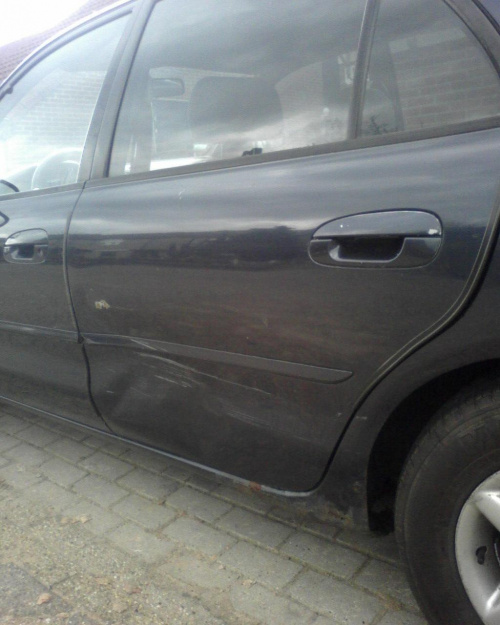

I teraz w koncu drzwi, zagiete przez Daihatsu:

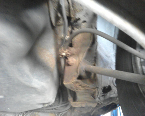

Jak widac drzwi skoro mam w tym samym kolorze do przekladki tylko szybka to te ida na zlom, moze tylko wybebesze :P A prog z tylu to w ogole nie wyglada :evil:

areksz121, jak to jest że masz z przodu kwadratową tablicę rej. ? :wink:
Ładny Gal 8) ale .... zrób mu zdjęcia lepszym aparatem w słoneczny dzionek wtedy będzie Bomba :wink:
areksz121 - 11-04-2010, 16:39
Hmm...no tak z tą tablicą wyszło :P Gala kupiłem niedaleko Lublina i poprzednia rejestracja LLE była na kwadrat...a w wydziale komunikacji w Łańcucie pan zapytał czy chcę też jedną w kwadrat jak zobaczył stare blachy. Nie zastanawiałem się i powiedziałem że jak to nie sprawi problemu to chętnie. No i tak poszedł do szafy wyciągnął prostokąt z kwadratem i git :) A z drugiej strony to z daleka jakoś się wyróżnia z tą tabliczką oprócz tego że to GALANT :P W okolicy widziałem tylko EA2A i E52A. Po za tym jakiś skośnooki kolega rzucił się w oczy z galem E88A albo E75A z tuningiem niczego sobie. Jak go dopadnę dodam foto :)
szpala85 - 11-04-2010, 17:24
u mnie w jelonce też mało E5x ..... odważę się napisać że chyba jestem jedynym E54A :wink: + oczywiście kolega z Białego E55A którego czasami mijam wracając z roboty :mrgreen:
areksz121 - 11-04-2010, 21:46
Ale Miśki w wydaniu Colta CA0 i CJ0 to na każdej ulicy i w ciągu dnia z 10 mijam na drodze praca/dom :)
W sobotę jak leciałem pod Rotterdam Galiczkiem to mijałem chłopaków z CA0 na lubuskich blachach, poszedłem na lewo i mik mik klaksonem :P Wesoło było :)
Drzwi w sobotę, może skuszę się wymienić nosek z 3 diamencikami bo mam parę pryszczy a inne tu na szrotach w tym samym kolorze w idealnym stanie. Piasta tylna może znajdzie się z ABSem....

I tak oto dzisiaj wracając z pracy na autostradzie zrobiło się BUM...Końcowy tłumik poszedł od góry jak się okazało po dojechaniu do domu...masakra jaki czołg się zrobił...zajechałem na podnośnik i za głowę się złapałem jaki mój Gal jest zżarty przez "rudą ..." Kurcze ten tłumik muszę kupić, zrobić bo nie będzie tak jechało, za kółkiem to głowa po 2 min boli :evil: :evil: :evil:

Robert wszystko fajnie :D Tylko ja jestem w Holandii...ale może bym się dowiedział jak z transportem z PL bo chłodnica i parę klamotów dojechały za 20euro :) A co do konserwacji, to jak mi się uda zjechać do PL na wakacjach to w ruch pójdzie ostra wycinka i spawanie...z tyłu podłużnica nad tłumikiem i kilka miejsc w przód, podłoga z lewej z tyłu i oczywiście progi...pewnie stalowe przewody hamulcowe wymienię na miedź jak w poprzednim Espero. Dziś nie wyglądało to bynajmniej kolorowo... Ale myślę że podołam i misiek będzie hulał... :twisted:

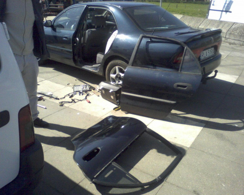

areksz121 - 17-04-2010, 22:31
Dziś miałem pracowity dzień z Miśkiem :D
Foto z parkingu pod szrotem (wymiana na miejscu):

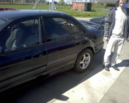

Drzwi spasowały jakby były od tego autka hehe ale dawcą był E52A :) Szybkę elektryczną przełożyłem bez komplikacji, klamkę ze starych bo w kolorze karoserii :)
Efekt końcowy (kolega na zdjęciu):

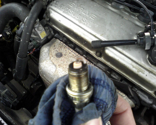

I na koniec pierwszorzędnej jakości zdjęcie świecy:
Co o tym sądzicie? Świeczki mają przejechane z 1kkm i taki jasny kolor izolatora dobrze świadczy???

Słabe zdjecie swiecy, podejrzewam ze wyglada OK jak nie ejst okopcona czy okamieniona czy opalona na elektrodzie :-)
