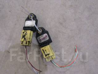

Witam wszystkich,
Mam pytanie odnośnie czujnika zderzeniowego (prawy przód). Jak zlokalizowane są przewody we wtyczce przy zamocowanym i podłączonym czujniku. Chodzi o przewód szary i zielony. Czy ktoś mógłby zrobić zdjęcie i wysłać, albo napisać?Chodzi o Lancer X 2.0 DID sportback.
Z góry dziękuję.
grzesiopol - 09-07-2017, 18:31
Co masz na myśli pisząc; jak zlokalizowane są? Z tego co widziałem to wtyczki raczej odwrotnie nie założysz, chyba, że siłowo.
Czujnik prawy to 8651A143, wpisz w google i popatrz np.
Tylko niech ci do głowy nie przyjdzie grzebać przy wtyczkach lub je odłączać przy włączonym zapłonie (odczekaj ze 30 minut po wyłączeniu zapłonu), nie zapomnij też podłączyć wtyczki - jeżeli ją rozłączysz - przed włączeniem zapłonu.
[ Dodano: 09-07-2017, 18:40 ]
Popatrzyłem w manualu i wychodzi, że we wtyczce lewy przewód zielony, prawy szary patrząc od strony gdzie wchodzą przewody.

Jeżeli dobrze zrozumiałem to przy zamontowanym czujniku (czujnik poziono jeżeli tak można to okreslic)odgórnie jest zielony przewód a pod nim jest szary?. Czy można Cię poprosić o przesłanie manualna dotyczącego tego czujnika?
grzesiopol - 10-07-2017, 20:59
Zajrzyj do działu download. Ściągnij sobie manuala do Lancera, i poszukaj w dziale CIRCUIT DIAGRAMS odnajdź SUPPLEMENTAL RESTRAINT SYSTEM (SRS) i tam jest jaka wtyczka, i jakie przewody wchodzą do czujnika.
