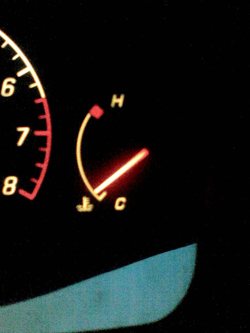

tresorex - 01-02-2013, 19:22
Chętnie :) może na spocie jakimś?
Gaz włąa się jak wskazówka jest tak:
A u was?
robertdg - 01-02-2013, 19:35
tresorex napisał/a:
Obrazek
A u was?
A to już ponad 60°C
