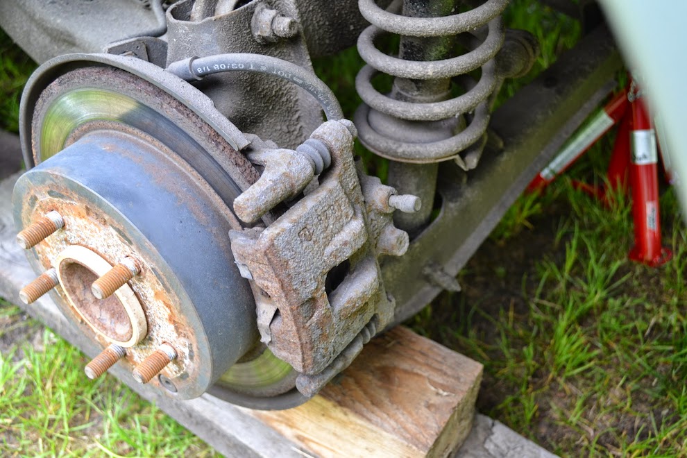

Najpierw wykonałem czyszczenia zacisków, poniżej zdjęcia jak wyglądały przed i po czyszczeniu.
Po oczyszczeniu przodu przyszła kolej na tył. Demontaż i czyszczenie a nastepnie przygotowanie do malowania.

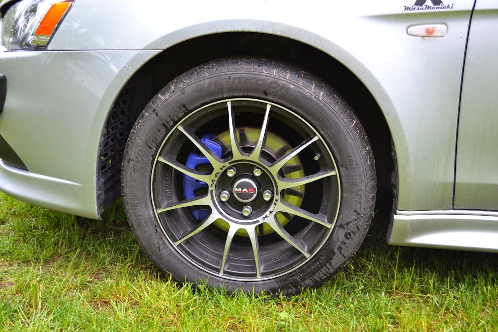

Samo malowanie wykonałem natryskowo bo uważałem, że pędzelek nie do końca spełni moje oczekiwania i oto jak wyszło. Aha przy okazji pomalowałem kielich tarczy farbą żaroodporną.

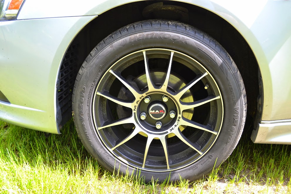

Końcowy efekt być może nie jest aż tak widoczny na zdjęciach ale na żywo wygląd jest przecudny zwłaszcza ten piękny Tuning Blue Colour. :mrgreen: :mrgreen:
A zresztą zobaczcie sami.
Przed i po
