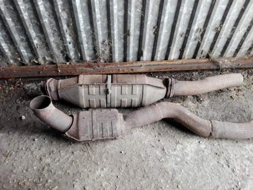

To jest zdjęcie naszych katalizatorów z O1T:
Ten większy z 2 sondą jest dalej patrząc od strony kolektora wydechowego. Ten mniejszy jest wcześniej przed nim zaraz za DP. Zobaczysz go jak się dobrze pochylisz pod auto patrząc z przodu, lub z kanału. Objawy uwalonego to słaby przepływ wiadomo, ewentualnie jak się rozpadnie lub stopi to może się tłuc w środku. Ja o swoim dowiedziałem się dopiero na strojeniu. Sondy zaczynają rzucać CE jak różnica między ilością tlenu szczątkowego jest zbyt duża, co sonda interpretuje jako zbyt mały przepływ.

To oznacza że masz wszystko okej z sondami. Na allegro jest kilku sprzedawców od części do turbo. Nawet jak nie ma aukcji to spróbuj zadzwonić i zapytać jednak nie wiadomo jakiej jakości to części.
Nigdzie nie spotkałem się z nowym katalizatorem poza ASO, jedynie zamienniki lub sportowe o większym przepływie.
