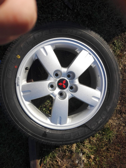

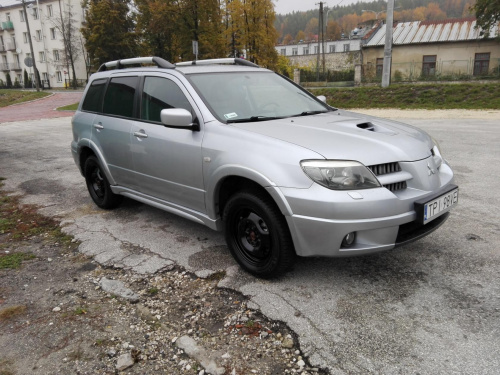

Założone obuwie zimowe w Miśku Michelin Alpin 16" na stali. Wrzuciłem też ledy 6000K Narva do wnętrza.

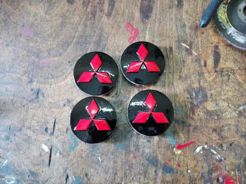

Przy okazji wezmę się za odświeżenie dekielków alu. Diamenty na czerwono tło będzie czarne :)

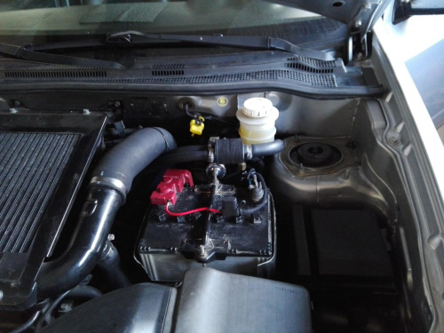

Wstawiam obiecane fotki jak wygląda instalacja LPG w moim Miśku. Tak wygląda pod maską:

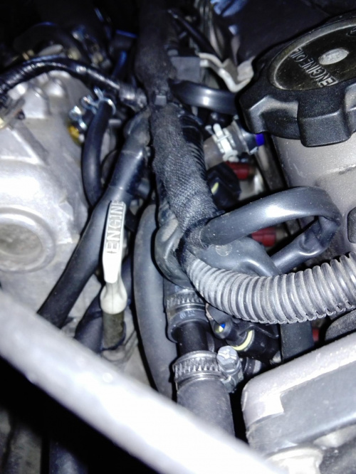

Tak po zbliżeniu. Wszystko upakowane blisko grodzi:
Wtryskiwacze:

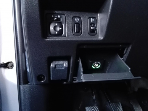

Centralka schowana w schowku przy otwieraniu maski:
Zmieniłem wygląd dekielków do alu.

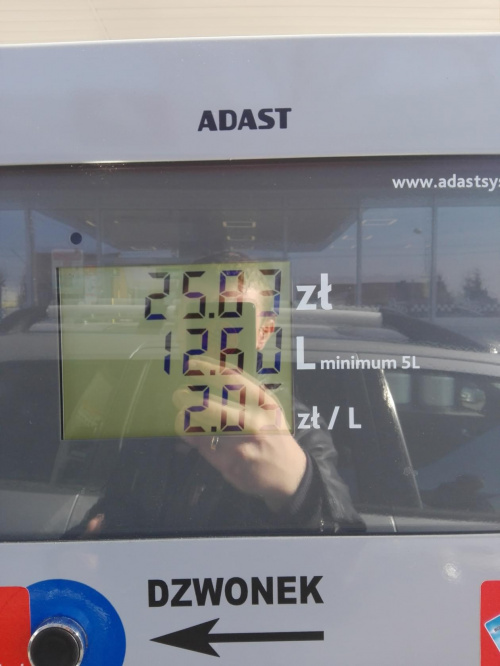

Sprzęgło klimy działa, czynnik zmieniony, oleju dodane, odgrzybione, serwis na lato zrobiony. Wreszcie trafiła się okazja sprawdzić ile pali Misiek na 100 km
Dodam że spalanie było na trasie, powiedzmy ze średnim butem. A więc około 13 litrów LPG

Więc ramki oraz białe naklejki trafiły na autko. Szukam jeszcze dobrego miejsca na czarną naklejkę bo nie chcę ich dawać na błotniki... A poniżej efekt końcowy jak będzie wyglądało obuwie letnie.

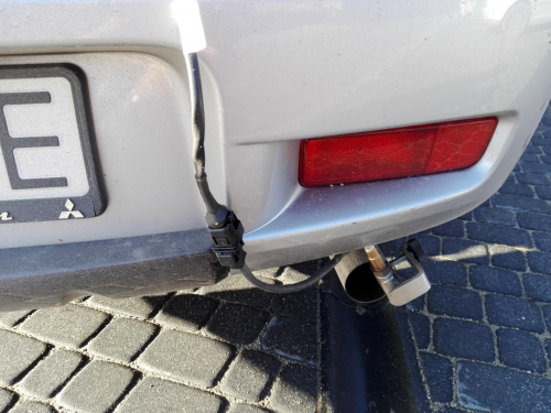

Dzisiaj Mitsu było na pierwszym strojeniu LPG z AFR po 1000 km. Przejechałem oczywiście dużo więcej ale kolejki są więc dopiero dziś zobaczyłem co tam pod maską
Napiszę tu wszystko czego się dowiedziałem i co odczytaliśmy podczas badania. Dla bardziej zorientowanych w temacie LPG ode mnie, te informacje mogą być zrozumiałe i przydatne.

marcink - 22-11-2016, 23:24
Jak zobaczyłem to zdjęcie ze strojenia, to ten kabel wyglądał jak jakieś pęknięcie :shock: Myślałem, że to znowu klątwa spotów w Krakowie, ale tym razem z wyprzedzeniem (albo Sosnowiecka, z mega lagiem :lol: )
Na szczęście to tylko kabelek..
Hugo - 23-11-2016, 08:20
marcink napisał/a:
Ja też :mrgreen:
