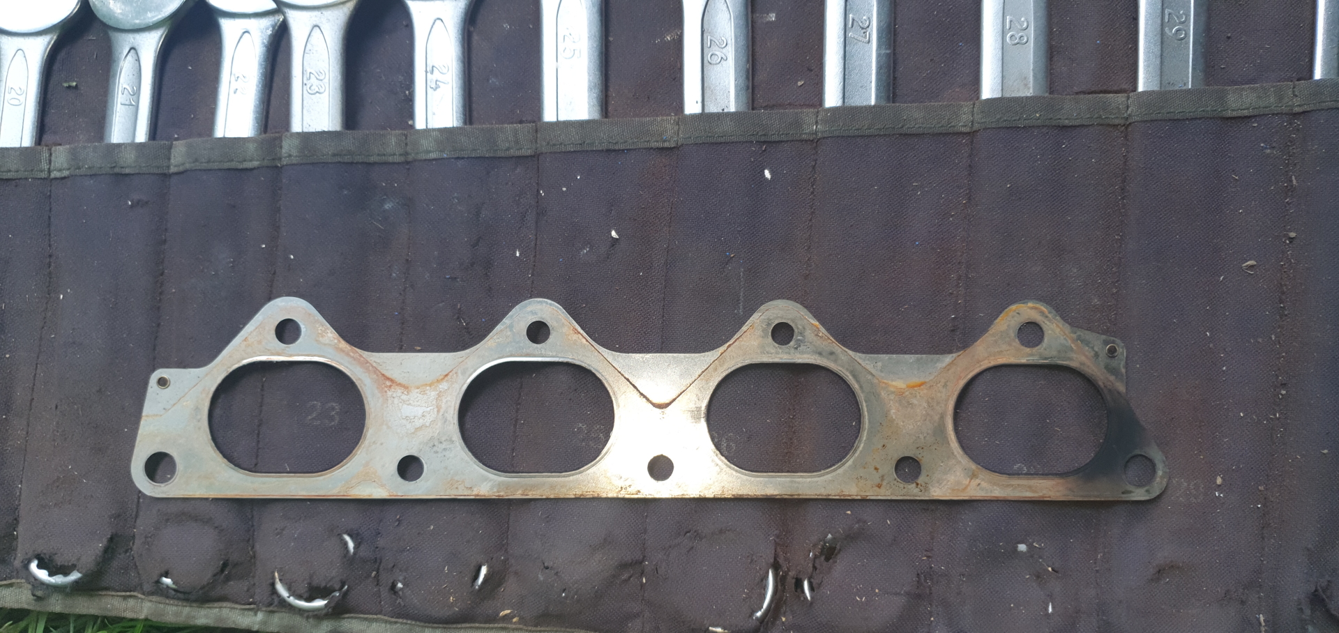

Czy może być też tak ze jesli iszczelka pod kolektorem wydechowym nie trzyma to tez taki cyrk będzie?

Zrób tą uszczelkę tylko sprawdź czy flansza kolektora jest prosta .

Wszelkie nie szczelności układu ssącego jak i wydechowego mają wpływ na skład mieszanki, oczywiście wydechowego przed sondą bo za to możesz wcale go nie mieć. Przed montażem daj kolektor do splanowania bo się tam krzywią i sama wymiana uszczelki nic nie daje.

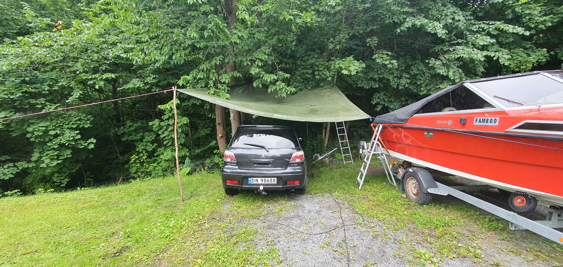

Rafik83 - 18-07-2020, 09:46
Ten weekend mam wolny wiec wziąłem się za uszczelnianie Misiaka, pogoda troszkę nie dopisała ale i z tym sobie poradziliśmy :D
Rafik83 - 18-07-2020, 10:26
I Turbo wyjęte, a na fotkach widać gdzie dmuchało.
