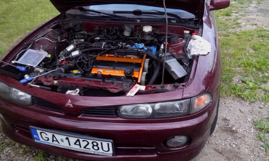

Wszyc - 30-06-2014, 19:57
Update:
- nowy pasek rozrządu
- nowa pompa wody
- nowe rolki na rozrządzie
- nowy uszczelniacz wału
- nowe uszczelniacze na wszystkich wałkach rozrządu
- nowe uszczelki pod pokrywami
- nowy pasek alternatora i klimy
- nowy tłumik drgań rozrządu
- malowanie pokryw
- rozebranie i malowanie dolotu
- sprawdzone i przeszlifowane wszystkie punkty masy
- nowe klemy na aku
- nowy akumulator
- uszczelnienie miski olejowej
W przyszłości musze kupić nowe wałki rozrządu na tylną głowice bo zobaczyłem ich stan na końcówkach i stwierdzam żę nie zarobie na uszczelniacze :D

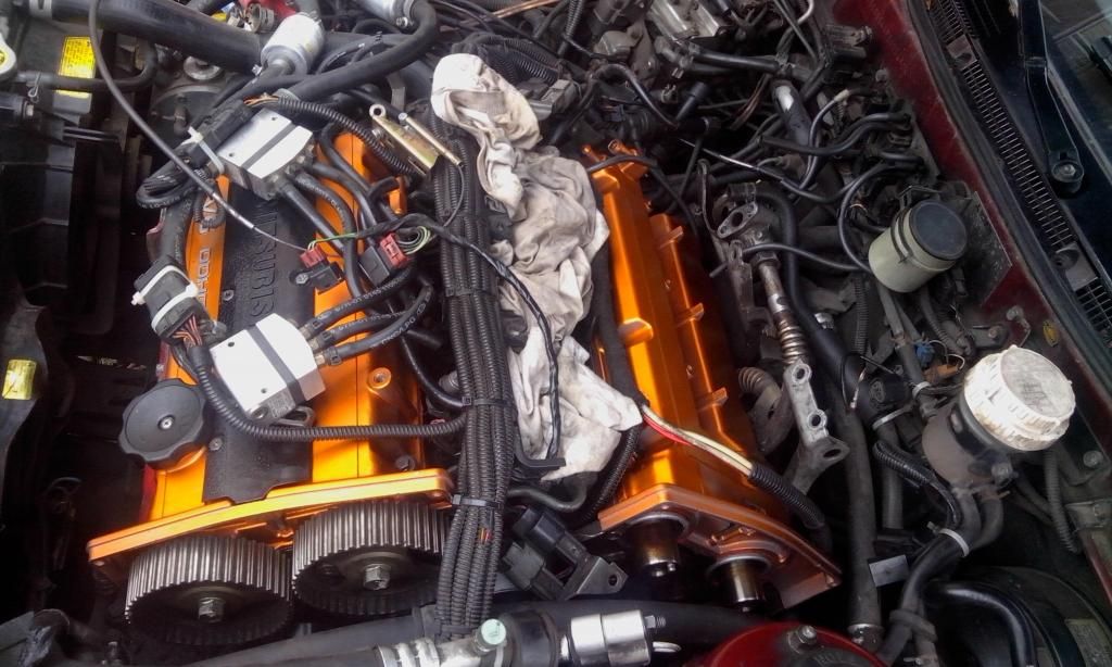

robertdg - 30-06-2014, 19:59
Jakieś gołe foty :?: :P
Wszyc - 30-06-2014, 20:04
Tylko tyle mam póki co, gołych jak wygląda pod pokrywą zapomniałem strzelić ale wyglądał bardzo dobrze tylko niepokojąco wyglądają resztki po odlewie w głowicy przypomina mi sie mój 4G63 :P po kiju robota ze strony mitsu odpadną i zablokują kanały olejowe :?
robertdg - 30-06-2014, 20:13
Hmmm, burżuj, pozłacane obudowy nierządu montuje :P

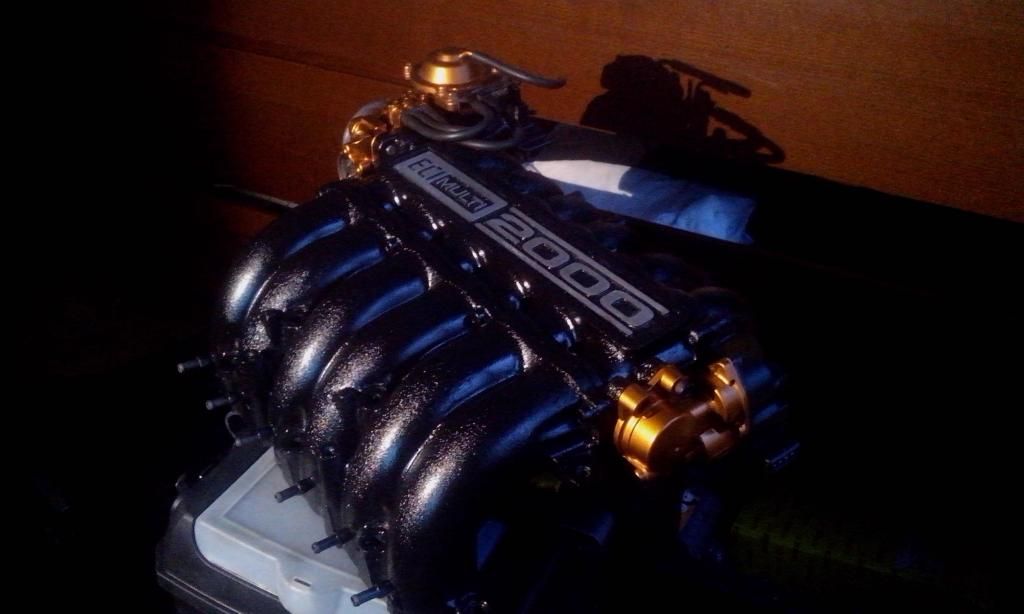

Dolot schnie
fj_mike - 30-06-2014, 21:54
Fajnie dobrana kolorystyka ;)
demoniszcze - 30-06-2014, 22:17
Czym to malowałeś?
Wszyc - 30-06-2014, 22:38
akurat VHT miałem pod ręką ale można czym Ci sie żywnie podoba zwykły lakier jak do budy zniesie te marne temperatury :) Jak komuś zejdzie z pokryw zwykły lakier dwuskładnikowy to znaczy że średnio się przyłożył do przygotowania powierzchni :P
rosomak1983 - 30-06-2014, 22:58
sporo zrobione, kolor doprawdy gusownie dobrany ale do borda mi cos innego by pasowało... Działaj dalej. :D
jacek11 - 01-07-2014, 10:55
Krzysztof,jestem z Ciebie dumny :P
Podoba mi się ten kolor na deklach.
Jeszcze możesz napisać ceny części,tak informacyjnie dla użytkowników :)
Wszyc - 01-07-2014, 17:23
jacek11 napisał/a:
Teraz żeś mi dał zagadkę :P o pieniądzach to nie jest dobra gatka :P wziąłem tyle żeby mieć pewność żeby starczyło a paragon wywaliłem ale coś w okolicach 800-900 zł bez akumulatora ( na zniżkach MM w intercarsie)

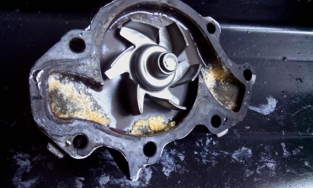

Wszyc - 05-07-2014, 15:56
ooo....kuskus :mrgreen:
mkm - 05-07-2014, 15:58
Oj Wszyc... Nie taniej było go w garnku podgrzać? :mrgreen:
