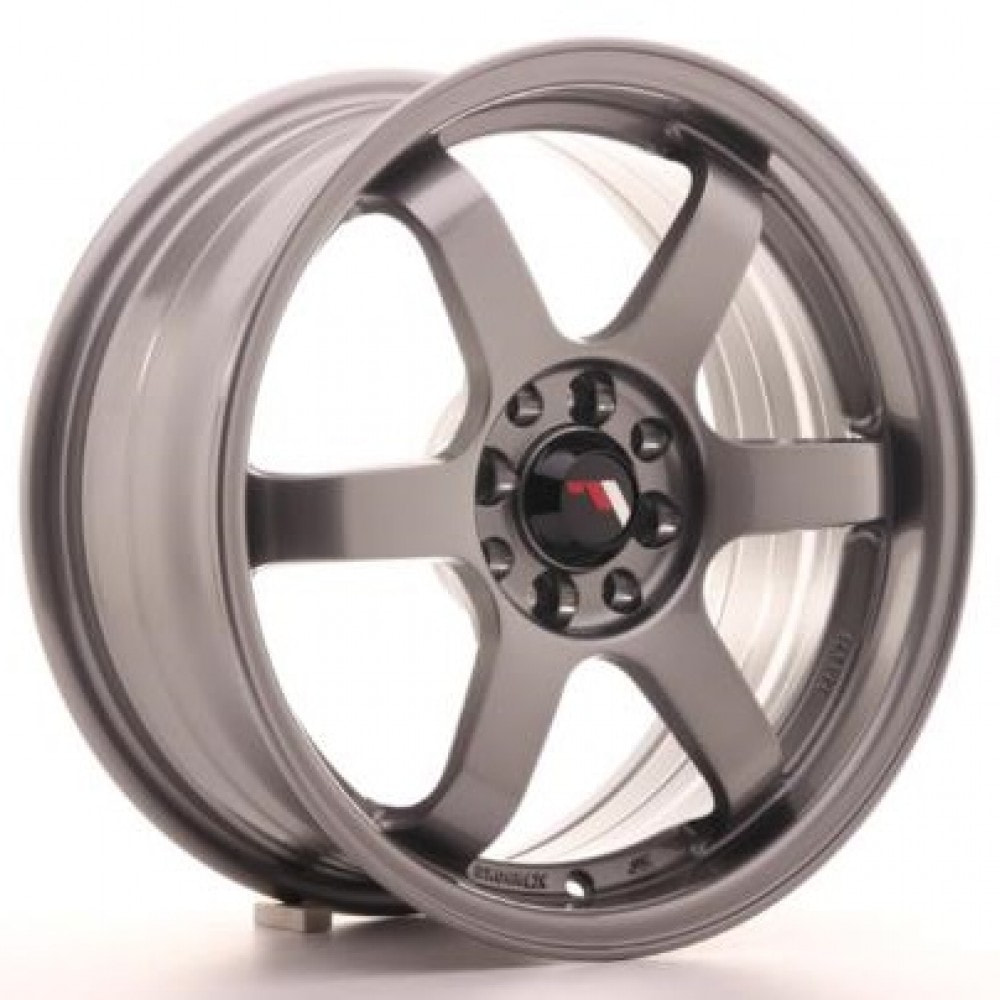

To teraz tak z innej beczki . Z racji swapu hamulcy muszę pozbyć się 16 zimowych. Na ich miejsce wskocza oem 17 . Więc muszę coś kupić na lato i chciałbym poznać wasze zdanie na temat felg, które według Was by pasowały . Rozmiar felgi 17 lub 18. Moje 3 propozycje.
Chyba że macie coś innego fajnego to proszę o linka bo ja jakoś nie umiem Sie zdecydować. Dzięki
Hugo - 24-03-2018, 20:48
Jak dla mnie żadne, ewentualnie opcja nr 2.
robertdg - 24-03-2018, 20:57
Numer 1 wyglada ciekawie, tu mozesz sobie jakotako pomierzyc jakies wzorki http://www.elektrony.cz/c...88&color=000000
Olivia - 24-03-2018, 21:20
Jedynka, ewentualnie dwójka. "Szprycha" doda autu lekkości.
