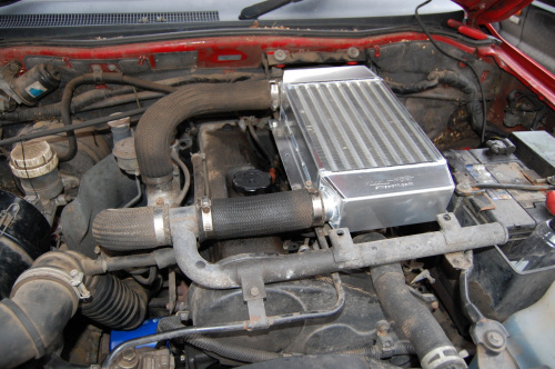

A czy próbował ktoś lub chociaż się zastanawial nad taka konfiguracją IC
To jest większy IC dedykowany do L200 i Pajero co sądzicie mogło by się udać?
Pytanie czy do TD 04 jest sens ładować większy IC. Chyba, że od razu jak niektórzy z forum, FMIC.
Bzyk_R1 - 23-07-2020, 06:31
Rafik83 napisał/a:
Co szybciej zlapie temperaturę stalowa rórka czy gumowy wąż owinięty kocem a w IC chyba chodzi o chłodzenie a nie grzanie? :D
Przy tym IC i w tym miejscu to nie ma żadnego znaczenia. Wymiana na twarde rurki powoduje lekką redukcję turbodziury auto lepiej pompuje i potrafi dopompować do 1,2b czasem. Żaden inny IC w tym miejscu nie ma sensu. Jak chcesz coś ugrać to tylko w zderzak.
cerutti - 23-07-2020, 07:16
Szkoda kasy na taki pomysł. Ładuj w zderzak IC dla silnika oraz wyglądu to tylko na +
Rafik83 - 23-07-2020, 14:30
Chłopaki problem polega na tym że tutaj moge mieć problem z przeglądem po takich modyfikacjach. Dlatego pomyślałem że wstawię Tutbo hybryde na bazie mojej Ori. I IC od Pajero mapę i 300km minimum powinno z tego wyjść
Fighter001 - 23-07-2020, 17:11
Zapomnij przy tym IC na silniku w chłodne dni może zrobisz z 250 nie ważne czy turbo będzie hybryda. Nawet jak dmuchniesz 1,2 bara to co najwyżej usmażysz motor od egt.
Bzyk_R1 - 23-07-2020, 21:26
Na tym IC zrobi 260 z haczykiem ale co z tego jak nie będzie niuta sensownego. Przy seryjnym icku w tym miejscu w upalny dzień jest 75 stopni w dolocie. Seryjny icek można śmiało pompować 1,5b z egt nie ma dużego problemu, pompę zmienić i to można oblać jeszcze. Znam kilka egzemplarzy które jeżdżą tak już bardzo długo. Przekładasz icka w zderzak i masz 100 Nm zysku. Nie wiem jak z przeglądem u Ciebie ale ingerencja w turbo to przejdzie a IC nie?, mój diagnosta robił mojemu fotki i notatki dla siebie bo mu się spodobało :wink:
Rafik83 - 24-07-2020, 08:07
Ingerencja w turbo nie będzie widoczna a w IC tak z tąd pomysł na IC z Pajero muszę to jeszcze dokładnie sprawdzić.
Pomysł z turbo hybrydą wydaję mi się być mniej kłopotliwe niż przeróbka na EVO no i tańszy. J
A jeśli udalo by się wrzucić FMIC i hybrydę to jestem przekonany że te 300 km i 400 nm jest osiągalne
