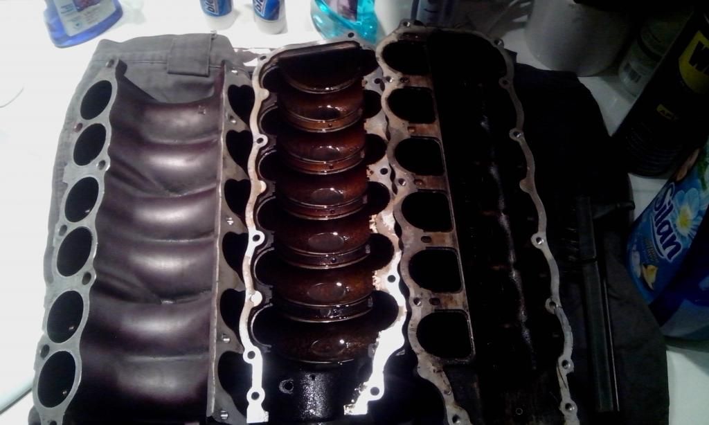

... a tak po za tym misiek ma ładnego kopa po czyszczeniu układu dolotowego chyba motylki od zmiennej długości dolotu zaczęły działać bo wcześniej zaklejone od syfu :)
Tak było pojechałem to preparatem do rozpuszczania powłok lakierniczych i było jak nowe ale zamuliłem z fotką jak wyszło "po" :P złożone na silikon ( jak prawie wszystko :mrgreen: )
tresorex - 13-07-2014, 22:07
Masz może fotkę motylków?
Wszyc - 13-07-2014, 23:44
Nie mam... widze żę kombinujesz w tej kwestii do jeżeli myślisz o montażu do EA myśle że wiecej z tym zachodu niż korzyści ;) kokosów nie będzie a adaptacja nie taka prosta :)
tresorex - 14-07-2014, 10:56
Nie, nie chcę tego montować do EA, mam już inny kolektor dolotowy ;) Pytam z czystej ciekawości, ciągle się zastanawiałem po co te kolektory są składane z części a nie tak jak w EA w całości... dopiero u Ciebie wyszło że tam są motylki :)
kaczka81s - 14-07-2014, 21:14
Wszyc, a dużo kombinacji jest z rozebraniem tego na części, tzn. można tam coś łatwo pogubić, popsuć? Ja chce w swoim zrobić małą polerkę, a jak bym rozebrał było by prościej. Wrzuć jeszcze jakieś fotki kolektora od środka jak masz.
Wszyc - 15-07-2014, 13:51
Nic nie popsujesz śmiało rozkręcaj sobie tylko potem przed złożeniem miejsca styku papierem ściernym a potem sylikon żeby to szczelność miało.... polerowanie w środku jak co jest zbedne odlew jest w środku spolerowany wygląda to naprawde dobrze.
