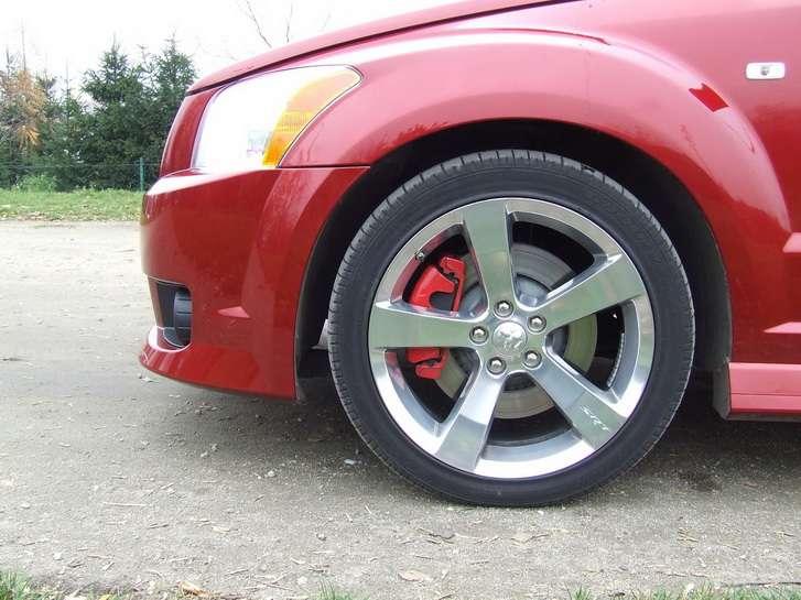

Info odnośnie Calibra SRT
Hamulce
Przednie
Rozmiar i rodzaj 340 x 28 mm, tarcze wentylowane
Zaciski Ø57 mm, dwutłoczkowe, pływające
Powierzchnia czynna 1958 cm2
Tylne
Rozmiar i rodzaj 302 x 10 mm, tarcze wentylowane
Zaciski Ø35 mm, jednotłoczkowe, pływające
Powierzchnia czynna 1238,3 cm2
(tył to zaciski i tarcze jak w Outlanderze 2/ASX)
