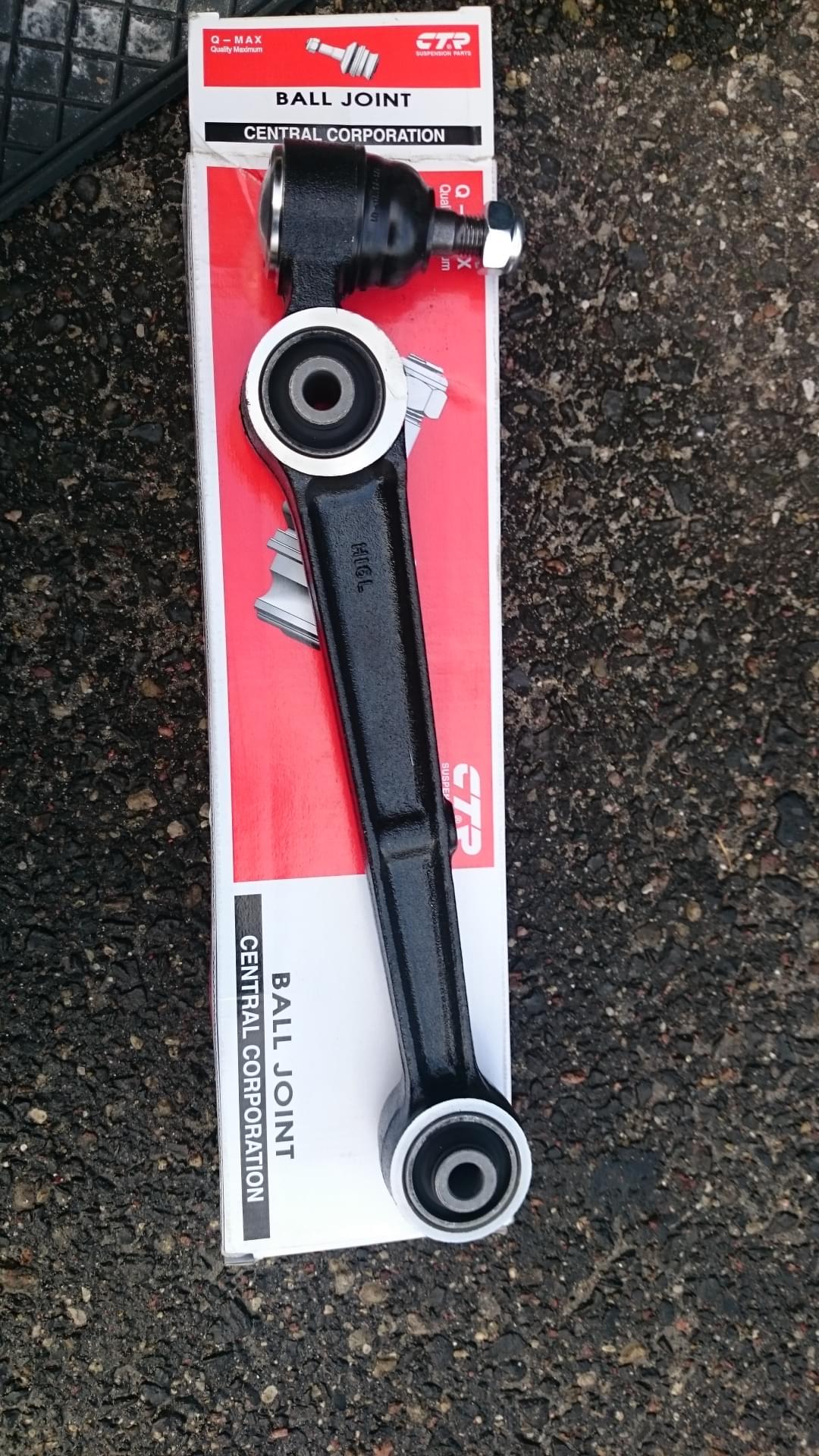

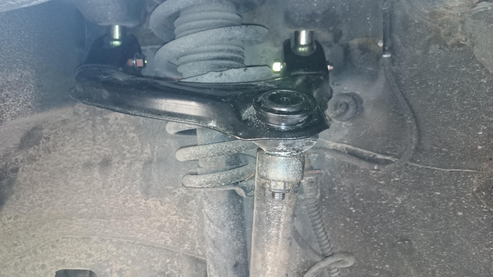

Wymieniłem górny wahacz na Dokuji. Przejechałem może ze 100 km i zaczęło skrzypieć niemiłosiernie, podejrzewałem, że to nowy wahacz, postanowiłem jednak rozpiąć zawiechę i okazało się, że to skrzypi sworzeń dolnego prostego. Luzu nie miał ale w gumce zrobiła się dziurka i dostała się tam woda.
Szybka decyzja i zakupiłem dolny prosty CTR.
Górny:
Dolny:
Puki co jest cisza, zobaczymy na jak długo.

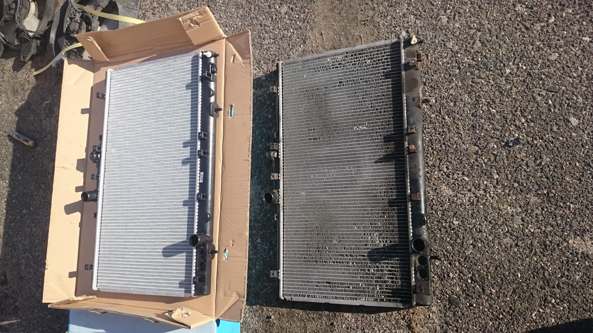

Chłodnica wymieniona, robota można powiedzieć lekka, łatwa i przyjemna :mrgreen:
A tu porównanie starej i nowej:

Sunderland86 - 09-02-2016, 12:52
tresorex napisał/a:
Którędy puszczała?
U dołu z lewej strony. Nie zlokalizowałem dokładnie dziurki.
Hugo napisał/a:
Taak, śrubki dolne mocujące wentylatory jak się odkręcały? :mrgreen:
Dwie z lekkim oporem, jedna urwana a jedna została (na zdjęciu widać)
