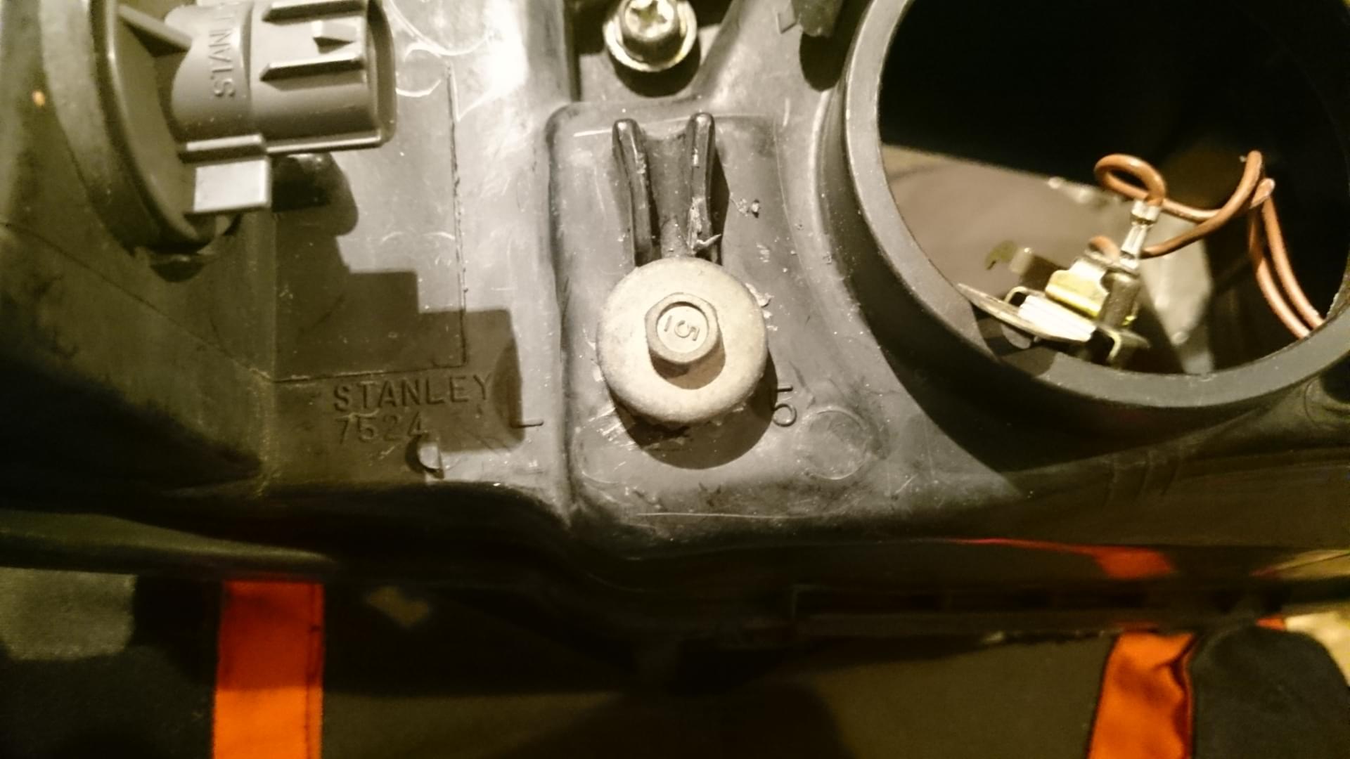

W końcu modyfikacja, która czekała wyrzeźbienie jakieś pół roku, mianowicie reflektory przednie z japońskiego rynku. Trafiła się, można powiedzieć, okazja zakupienia tych lamp i podjarany tematem nabyłem je drogą kupna. Jakież było moje zdziwienie gdy lampy do mnie dotarły, okazało się, że nie mają elektrycznie regulowanej wysokości świateł mijania :shock: no cóż, w Japonii się chyba tego nie używa...
Tak to wygląda:

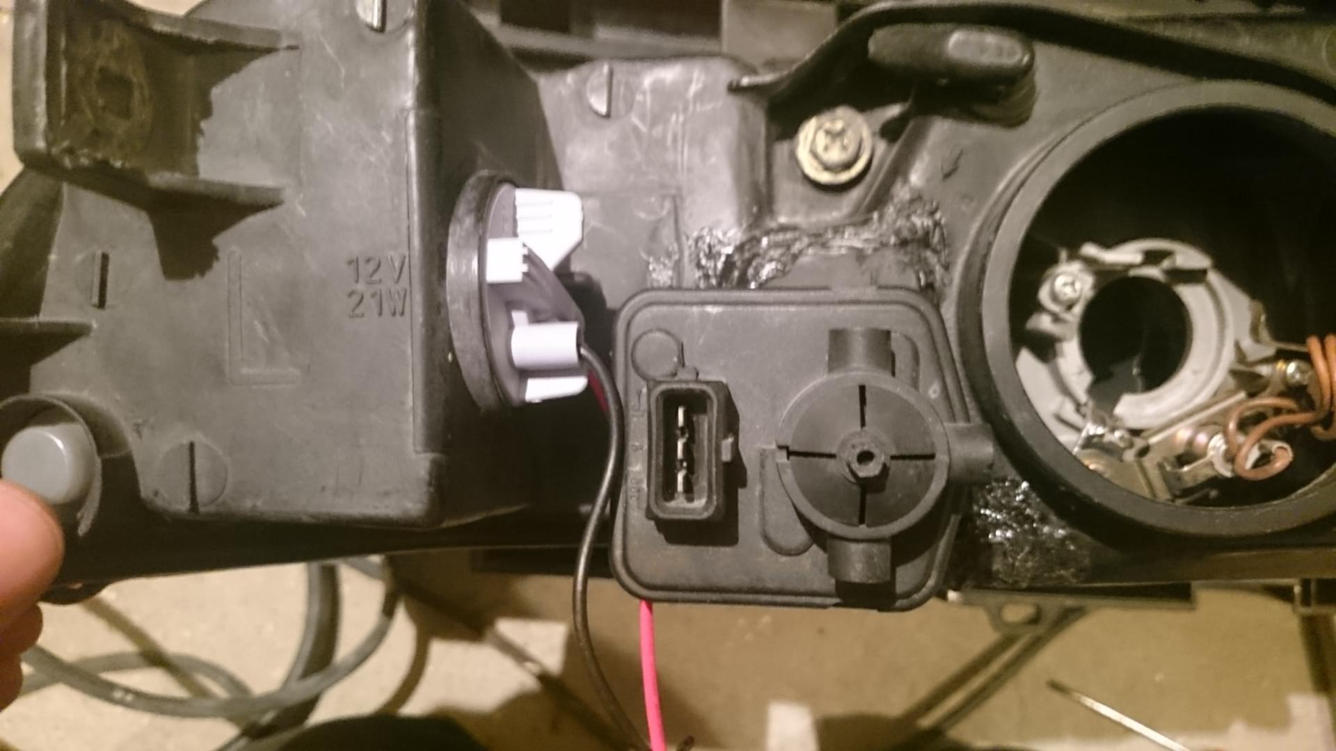

Jak to zobaczyłem to zwątpiłem i przeszła mi przez głowę myśl o sprzedaży ale ochłonąłem i wymyśliłem sobie, że je zmodyfikuje. Zakupiłem uszkodzone reflektory, aby wyciąć z nich gniazda do montażu silniczków i zacząłem rzeźbić. Kiedy wkleiłem i uszczelniłem gniazda, założyłem silniczek i... okazało się, że po założeniu silniczka nie mogę założyć gniazda kierunkowskazu. Ręce mi opadły i zostawiłem to i poszedłem się przespać z tym tematem.
Następnego dnia poszperałem trochę w sieci i znalazłem oprawkę do kierunkowskazu, która powinna pasować więc kupiłem.
Teraz wygląda to tak:

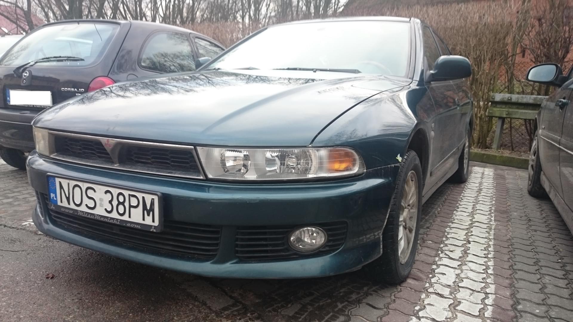

Tak wygląda teraz:
W tych reflektorach nie podoba mi się jedna rzecz, mianowicie plastikowe klosze.
