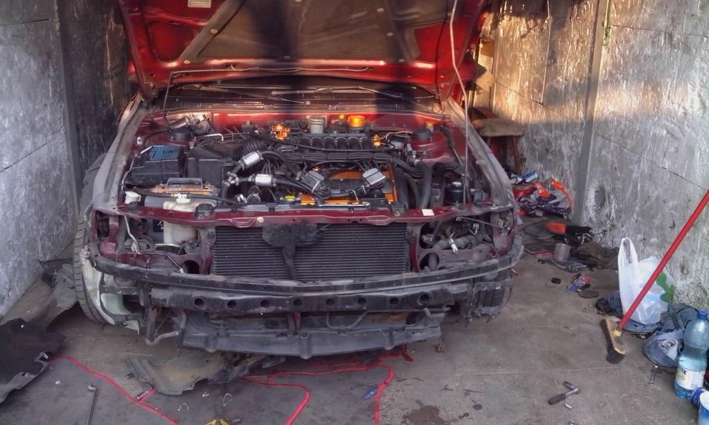

K@rol chwała Ci za to że nie pozbyłeś się żadnej z dolnych osłon są poniszczone przetarte ale dzięki temu że były stan miśka od kielichów w kierunku przodu jest niesamowity w dwóch miejscach nalot rdzy, zjedzone od góry mocowanie chłodnicy klimy i to wszystko! :shock:
Po za tym nadkola to tylko od góry to co robił Ci blacharz + wielka dziura pod pompą sprzęgła i koniec :) przód jest idealny jak na Galanta :) ta dziura jak lej po bombie którą ludzie na zlocie widzieli to jedyna poważniejsza bolączka przodu :) tył podłogi i tylne podłużnice są tylko skiśniete na max :) przód to jak na 21 lat malina

Nee po prostu przygotowuje do malowania, wszystkie śrubki wymieniam na nierdzewki i będe robił metalowe płyty pod silnik i pewnie wrócą spryskiwacze przednich lamp na miejsce :)

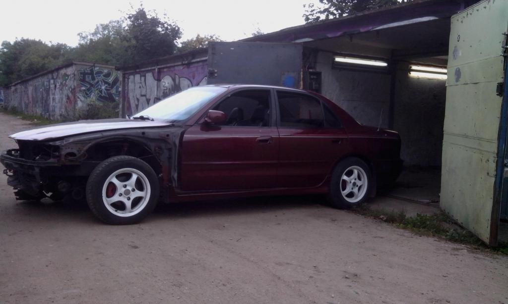

Wszyc - 21-09-2014, 18:17
Wszyc did it again :mrgreen: :mrgreen: :mrgreen: :mrgreen:
Jeszcze tylko zderzak zdjąć klamki i listwy pod oknami :P ...a i zamek bagażnika :P
A K@rol będę miał pytanie jak zrobie Ci fote miśka od dołu chodzi o wneke koła zapasowego jest zmiażdżona i mam tylko pytanie czy tak było? czy gazownicy tak zrobili by butle przypasować? ( bo jeżeli tak to nie ruszam....czy może to ja jeździłem jak idiota i wgniotłem :mrgreen: :mrgreen: baaaardzo możliwe że ja :mrgreen:
k@rol - 22-09-2014, 01:44
Chętnie się przejadę oczywiście, co do koła zapasowego to nic mi nie wiadomo o jej gnieceniu przez gazowników...
Wszyc - 22-09-2014, 14:10
k@rol napisał/a:
No to przywaliłem gdzieś tak że wneka na koło zapasowe jest wypukła do góry :mrgreen: :mrgreen: :mrgreen: :mrgreen: :mrgreen: :mrgreen: :mrgreen: ....ooo już pamietam chyba... to wtedy co polną drogą cisnąłem za Pajero :mrgreen:
hmm z tyłu też musze zamontować płyte 4mm :P
