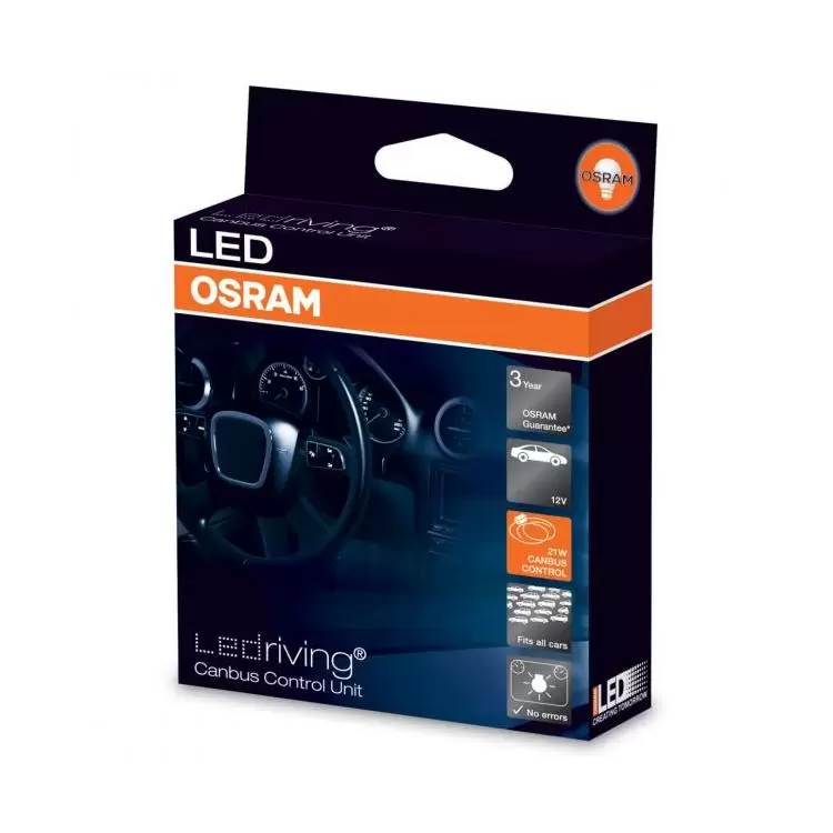

Bizi78 - 11-06-2019, 23:33
mrblack napisał/a:
No aby to były jakieś chinole to bym sobie odpuścił ale tak to why ;)
Bo te żarówki nie są przystosowane do aut z canbus-em.
Po drugie nie mają europejskiej homologacji ECE.
Ogólnie aby nie wywalało błędu pewnie będziesz musiał dokupić coś takiego.
MitsuGo - 12-06-2019, 07:18
Jak działa na spalonych postojowych a sprawnych stop tzn. że kontrola jest na włóknach stopu. Trzeba poczytać w sieci jak canbus kontroluje ciągłość obwodu ale widzę kolega Bizi78 znalazł jakieś rozwiązanie.
