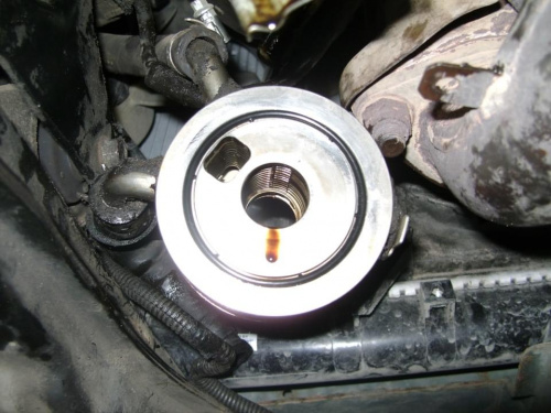

nie jest to wielki nakład pracy jak masz już te węże zdjęte
ten oring z aukcji będzie OK - ma wykaz odporności na oleje, więc spoko
piotrkor1 - 09-03-2017, 10:34
Ewcia80,
Kup oryginalny.Mam taki w garażu bo jeszcze go nie zmieniałem ale różni się kształtem od tego co podałaś w aukcji.
Ewcia80 - 09-03-2017, 10:57
No to ja już nie wiem.niektorzy wymieniali na zwykle za 3 zł i jest ok.a moze ten konkretny z aukcji jest zly ale ogolnie takie nie ori tez pasują?
piotrkor1 - 09-03-2017, 11:15
Ewcia80 napisał/a:
Cena 27,93 PLN
Ewcia80 - 09-03-2017, 11:23
Ok.wlasnie zamowilam weze i ori oring w aso.a że znam wlasciciela to dostalam rabat i w sumie oring z aso wyszedl mnie tylko 16 zł wiecej niz z allegro wiec przynajmniej bedzie na 100% pewne.
piotrkor1 - 09-03-2017, 11:32
Ewcia80 napisał/a:
Zawsze powtarzam,że warto sprawdzić cenę części OEM i być mile zaskoczonym.
Ewcia80 napisał/a:
weze w aso
Jaka cena?
MD340188-73,42
MD342129-94,40
Ewcia80 - 09-03-2017, 11:51
nie wiem jaka cena dokladnie bo podawał cene brutto.A to ceny co podałeś to są ceny netto czy brutto?
Krzyzak - 09-03-2017, 13:02
od Japaneze płaciłem dokładnie 66 za krótki, 84 za długi - oczywiście ori, bo zamienników nie ma
