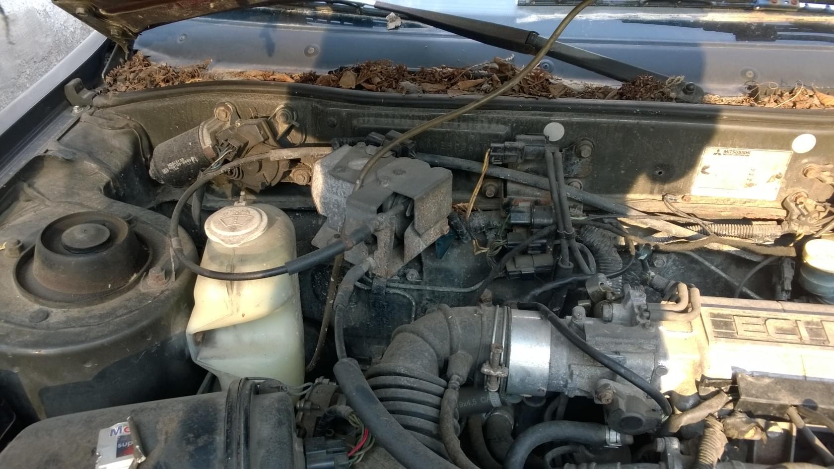

i teraz pytanie do znawców, tempomat sie włacza (swiatełko) ale nic sie niedzieje, nie chce ustawic predkosci, co mogło sie zepsuc? styczki czysciutkie, wszystko powinno trybic no ale...
pewnie wiecie jak wyglada, także do wglądu
i co to za przepustnica? mocno rozni sie od innych ktore mam pod placem :shock:

Tempomat się włącza powyżej 50km/h jeśli dobrze pamiętam.
Przepustnica jest sprzed liftu - czyli lata 88-90, dodatkowo ma mikser od LPG.

W młodszych trzeba podwójnie kliknąć manetką w dół na "SET/COAST". Podstawa, to zobaczyć jaki jest wyłącznik przy pedale hamulca, bo jeśli jest na 4 pin, to światła stopu mogą świecić bo jeden styk jest dobry, a drugi jest do tempomatu i innych udziwnień jak ABS TCL, a nawet automat. Przy pedale sprzęgła podobnie :wink:
Jeżeli tam jest wszystko ok, to trzeba sprawdzić czy pompka/silnik od napędu linki żyje.

klikalem, raz, podwojnie, przytrzymywalem i cisza :roll:
dzieki obadam, musze to sprawdzic przed rozebraniem
najbardziej sklaniam sie ku silnikowi w puszce pod maską, rozumie ze idzie go 'reanimowac/zregenerowac' ?
to auto troche stalo i nikt tego tempomatu nie uzywał przez dlugi czas nawet jak jezdziło

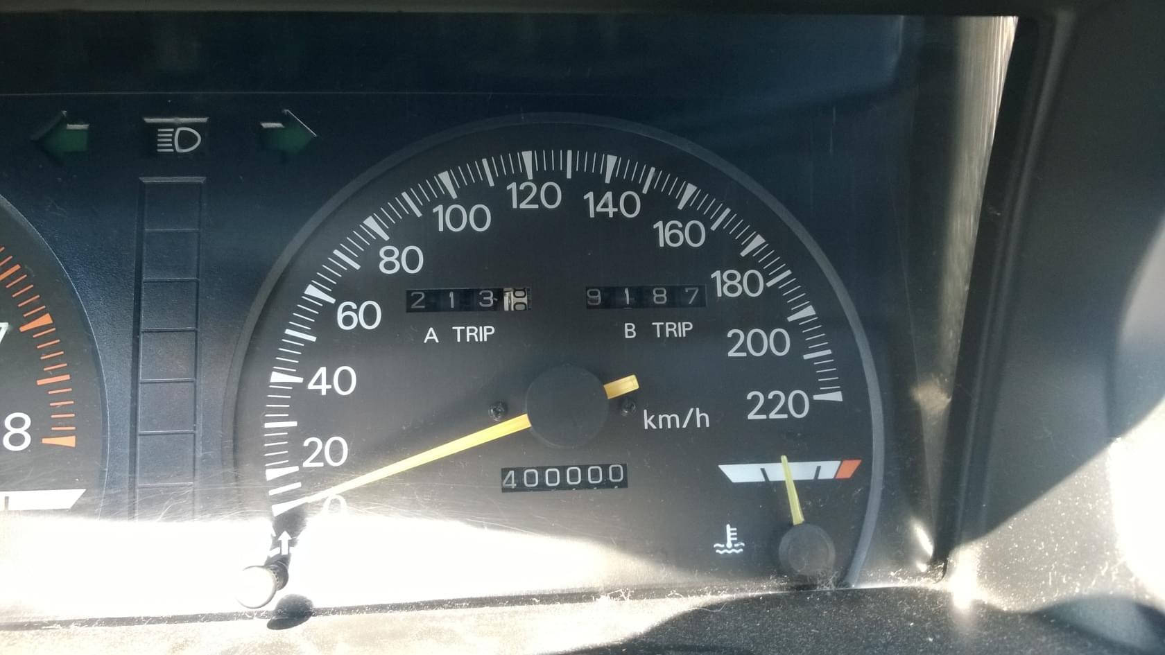

wie ktos co moze byc przyczyna wariowania kontrolki oleju? olej gut, grzalem w ten upał dzisiaj 190, temp chłodzenia lewo prawo , no i jak skonczylem grzac to wlaczyla sie kontrolka oleju na postoju i czasem przy hamowaniu wariowała, zatrzymalem sie, olej full nic nie ubyło , ruszylem kabel i jak narazie cisza, moze byc czegos zwiastunem ?:>
przy okazji mały jubileusz.
genearlnie mam rok, ale mozna powiedziec ze od pol roku non stop jezdzi, wczesniej remonty, etc.
od zakupu zleciało wiec 26 tys i magiczna bariere przekracza, czekam na pol miliona za 2 lata :finga:
