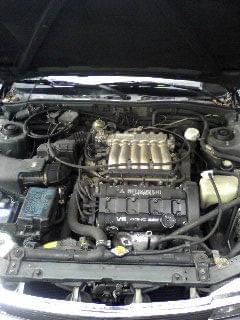

Witam, dziś zajrzałem do szrotu-warsztatu naprzeciwko firmy i zaraz rzuciła mi się w oczy grafitowa Sigma...24V A/T 94r, 240tys niby...właściciel się pozbył, bo widocznie nie mógł sobie poradzić z jednym cylindrem...po prostu ponoć nie pali na jeden gar. Auto jak potem zapytałem ma ważny przegląd wszystko sprawne, odpaliło za 1 razem... :) tak się silnik dziwnie telepie na wolnych obrotach, pewnie to przez ten jeden garnek. Rdzy na zewnątrz nie widziałem a i nadkola pod maską w BDB stanie na moje oko...patrzeć na mojego Gala to żal ściska :( heh cena 550 była na szybie, ale pewnie od ręki poszłaby za 400euro, może coś więcej. Gdybym był chory na nią to pewnie bym brał, bo usterka jednego gara raczej niezbyt poważna (gość powiedział, że to coś z elektryką). A że nie grzebałem to nie powiem dokładnie co może być. W tym stanie jak stoi pewnie warto byłoby ją porwać choćby na lawecie do PL...

Zajc3w - 08-06-2010, 20:43
400 euro
+transport +opłaty wychodzi lekko 6000zł a niepalący 1 gar to może być zwarcie w wiązce ale też urwany zawór....

To chyba byłoby słychać urwany zawór w cylindrze :)
Mogą to być różne rzeczy. Od uszkodzonego kabla/wtrysku poprzez uszkodzenie cewki zapłonowej - możliwe ze daje słabą iskre na 1 garze.
Jak reszta sprawna i ogólnie w dobrym stanie to można ją zawsze na części przytargać :)
Jak wrzuci jakieś zdjęcia będzie można podebatować :)

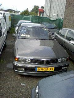

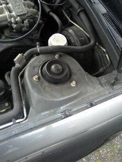

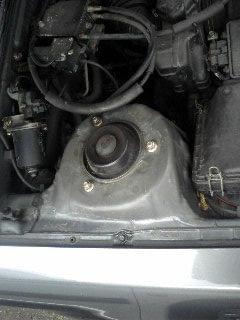

Chłopaki, zdjęcia małe ale cokolwiek widać...w poniedziałek postaram się zrobić dokładniejsze i powiedzcie na co mam zwrócić uwagę, bo Sigma to nie Gal...
Wiedziałem przede wszystkim o nadkolach to foto zrobiłem...reszta też tak przyzwoicie wygląda, tylko może siedzenia troszkę sfatygowane.
Przepraszam za jakość zdjęć, w sobotę, albo poniedziałek zrobię więcej.
zuku19 - 11-06-2010, 22:10
Moje nadkola wyglądały pięknie z góry , a okazało się że były jak papier .

Popatrz dokładnie na przednie słupki, przy szybie, dolne ranty drzwi od wewnątrz. Warto nachylić się i ocenić w jakim stanie są przednie podłużnice w miejscu łączenia z podłogą. Niektóre egzemplarze są tam mocno skorodowane. Zwrócić uwagę na tylne błotniki w miejscach łączenia ze zderzakiem. Widziałem kilka sigm z rdzą w tych miejscach. Dodaj jeszcze zdjęcia, bo z tych widać że warta grzechu.
lukasz12 - 12-06-2010, 01:39
Wrzuć lepsze zdjęcia. Z tych w sumie widać że nie jest zła. Koniecznie fotki wnętrza. Dziwne że wersja bez ECS, choć jest to możliwe. I wrzuć fotki na imageshack.us bo fotosik jakiś toporny się wydaje :)

A masz możliwość sprawdzenia błędów ECU za pomocą diody? Może się okazać że to jakaś głupota elektryczna.
areksz121 - 12-06-2010, 15:10
Hm, diody mam, zostało mi z ulepszania podświetlenia w Galu...powinno zadziałać, tylko jakiego złącza mam się spodziewać? To samo OBD jak w Galu? 1 i 4 pin i gitara?
Edit:
W Galu po zwarciu 1 i 4 pinu CE mruga błędy, a jak podłączę diodę zamiast zworki to świeci ciągle. Czy jeśli chodzi o diodę to coś źle robię? Katodę, czyli ujemną końcówkę diody podłączam do masy.
lukasz12 - 12-06-2010, 17:32
W Sigmach jest typowe 12 pinowe złącze. Pin 1 i 12 masa. I dioda wymiga błędy.
Tu są szczegóły:
http://forum.mitsumaniaki.pl/viewtopic.php?t=22855
