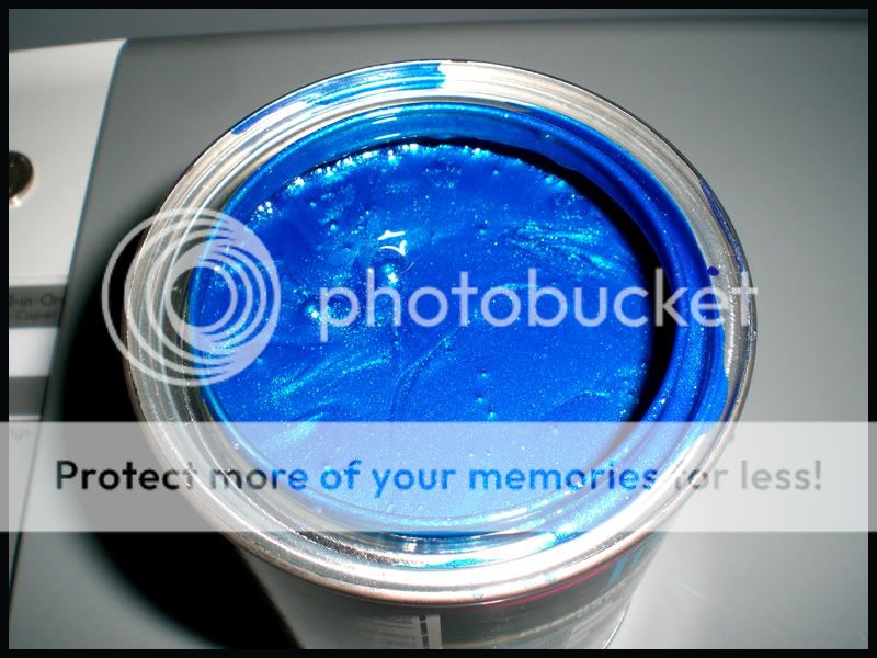

Dalej nie moge się zdecydować co do koloru pokrywy. Poszedł bym w kolor fioletowy ale się gryzie z czerwonym za blisko siebie w trójkącie barw, za to może zielony jakiś strukturalny, kolor kontrastujący z czerwonym. już nie wiem masakra.

thebloody - 11-03-2015, 16:32
Eee tam, nie przejmuj się kołem barw! To dla mięczaków!
Z zielonym będzie moim zdaniem taki troche folklor Fiolet!
Albo z niebieskim, tak jak wcześniej wspominałeś. To kwestia dobrania odcienia...
http://bwoodyperformance....es%20engine.jpg
tu jest zielony obok czerwieni: http://image.hondatuningm...+engine_bay.jpg - chyba słabo?
jak fiolet to myśle o takim: https://encrypted-tbn2.gstatic.com/images?q=tbn:ANd9GcRHrsAmYb6QSqraoxx-zHLegIy8Lrwk1flCXk08ZTczUcQ0UNB7
Rzecz jasna nie chce się wtrącać, tylko zainspirować Utrudniłeś sobie zadanie z tą czerwoną komorą, ja bym się nie odważyła
piorunGSR - 11-03-2015, 16:52
thebloody, Fiolet właśnie taki tylko w gre wchodzi albo cusco blue
http://i431.photobucket.c...ex/CIMG3584.jpg
