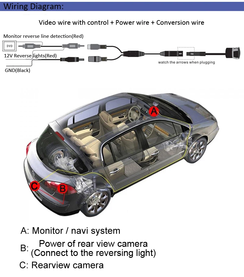

Witam
Kto mi pomoże z podpięciem kamerki cofania do radia, a dokładnie do chińskiej stacji multimedialnej na Androidzie.

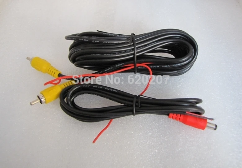

Kamera zainstalowana w klapie, zasilanie z wstecznego, sygnał video do radia, czerwony kabelek (ten z fotki)
od strony kamery wpięty również do wstecznego, ale nie wiem gdzie go podpiąć do radia, żeby samo się przełączało na kamerkę po wbiciu biegu wstecznego.
grzesiopol - 14-08-2017, 22:41
Stacja musi mieć wejście do kamery cofania, ty chyba podłączyłeś do zwykłego wejścia wideo. Do tego wejścia podłączasz przewód kamery sygnałowy. Z kamery powinien wychodzić przewód cinch i drugi zasilania. Zasilania podłączasz do masy i światła cofania. Czerwony jest wykorzystywany jeżeli masz w radiu remote control do kamery. Musisz zobaczyć w instrukcji podłączania radia jak jest opisane, bo tak trudno coś powiedzieć. Czerwony może nie być w ogóle podłączany.
Często jest tak podłączane, że zasilanie idzie cały czas na kamerę a dodatkowo ze światła cofania jest tym czerwonym prowadzony sygnał do radia.
Jeszcze raz przestudiuj instrukcję. Jakie to radio, może znajde gdzieś instrukcje to popatrzę.

Ty pewnie chcesz podłączyć to w ten sposób
jack78 - 14-08-2017, 23:20
Problem w tym że to chińczyk z tej strony https://pl.aliexpress.com/item/Android-6-0-CAR-DVD-player-navigation-FOR-MITSUBISHI-LANCER-06-15-car-audio-stereo-head/32814946175.html
nie mam do niego instrukcji
Dokładnie tak jak na diagramie chcę to podpiąć
Mam chyba tylko 2 wejscia video, jedno AUX AV IN, a drugie chyba BDV IN, ale nie mam żadnego kabelka reverse in. Jutro zrobię fotki kabli i wstawię

W chińczykach reverse masz w kostce zazwyczaj, coś podobnego jak na tym rysunku:
Co do kolorów to byś musiał poszukać jakiejś instrukcji po modelu - dobrze sprawdź opakowanie, czy nie ma jakiegoś rysunku, kodu qr, linku, ewentualnie napisz do sprzedawcy.
