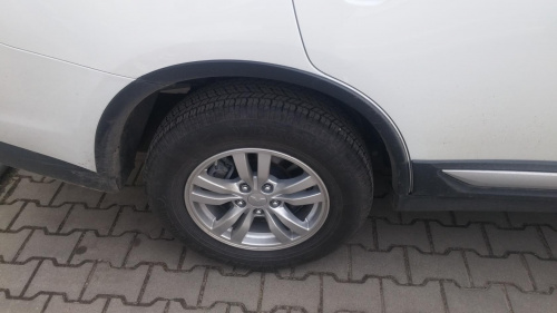

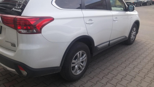

Dzisiaj zamontowałem sprężynki :mrgreen:
[ Dodano: 20-03-2017, 19:33 ]
Jestem miło zdziwiony serwis diamenta skasował mnie jedyne 200zeta brutto :biggrin:
W realu super wygląda w jeździe na pusto nie odczuwam jak na razie różnicy, auto z boku wygląda jak volvo xc60 znaczy lekko pochylone do przodu. Różnicy w prowadzeniu nie odczuwam jak na razie. Na innostrannych forach chwala sobie te sprężyny :biggrin:
Za 25 dni pierwszy przegląd gwarancyjny a potem lpg :biggrin: i majowe wakacje z moim prepersem i rowerami :mrgreen: to będzie pierwszy chrzest zawieszenia :mrgreen:

Hey
co do stabilności i tzw nurkowania nie mam żadnych zastrzeżeń. Nie jeżdżę tym samochodem codziennie :biggrin: i dlatego jesli byłoby coś nie halo to na pewno bym to zauważył. Z innostrannych forum doczytałem się że są to sprężyny progresywne tzn. ich działanie ujawnia sie dopiero po ich obciążeniu, Ja mam zestaw heavy duty tzn. do auta ze stałym obciążeniem ( zakupłem takie celowo ze względu na zbiornik lpg ) i z tego co się doczytałem to po montażu tego zestawu auto jest wyższe o 20mm ( jest zamontowana tuleja o wys. 20mm, na mocowanie amora ) i to chyba jest jedyna różnica pomiędzy dostepnymi do tego auta innymi sprężynami MAD. Sprężynki posiadaję tzw. gutachten (dopuszczenie do montażu w samochodzie )oraz TUV ( certyfikat z badania ich właściwości oraz jakości ) do tego modelu.
Na stronie dystrybutora ( we wczesniejszych postach jest jego nazwa ) jest informacja o certfikacie do tych sprężyn firmy z diamentami ale jak na razie nie mogę się od nich tego doprość :twisted:
