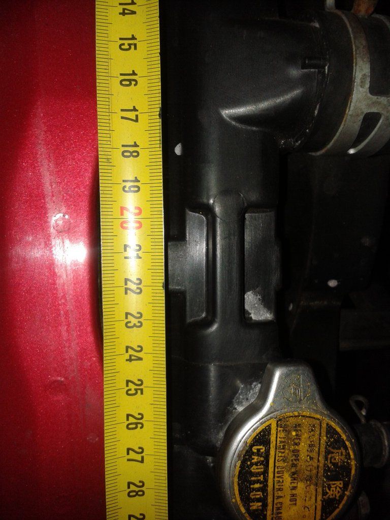

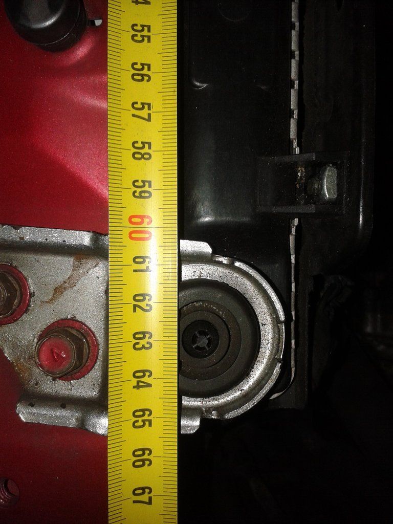

Rurki z automatu zostawiasz wolne, nic nie pocieknie, bo to ATF krąży przez nie :wink:
Trzy fotki z góry:
Między dolnymi kołkami jest około 39cm, a cała wysokość chłodnicy bez kołków tak między górnym i dolnym uchwytem wyszła mi 43,5cm. Rdzeń 25mm.
Może się na coś przyda :wink:
se7en - 27-07-2016, 19:53
dzieki! jutro pomierze, jest jeszcze opcja jak wyglada to u mocowań wentylatora? bo tam tez sa miejsca na mocowania :)

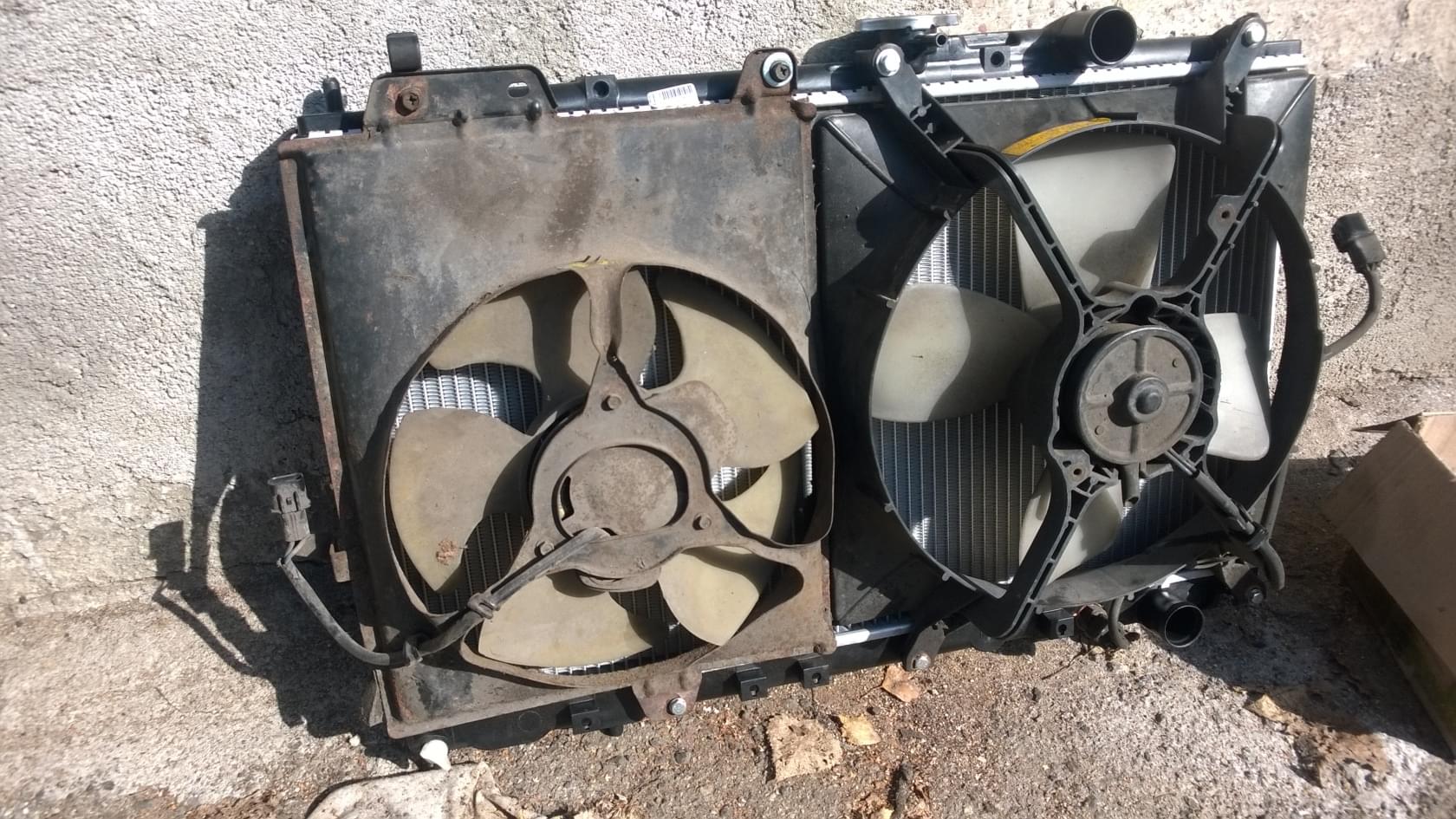

nowa chłodnica:
stara chłodnica:
