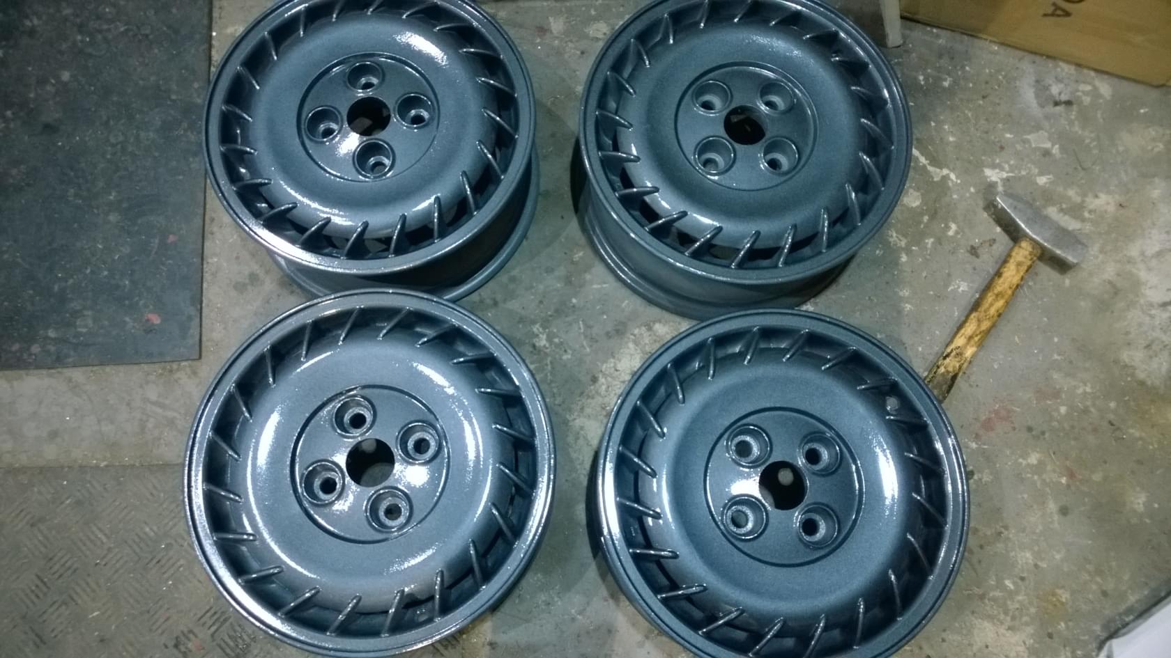

a rob mi problem z dylematem... :evil:
w zielonym są ori OZ'racing i roczne opony , z ta róznica ze to sa 16'cali
a ori z gti maja 15, to wydatek na nowe opony :evil:

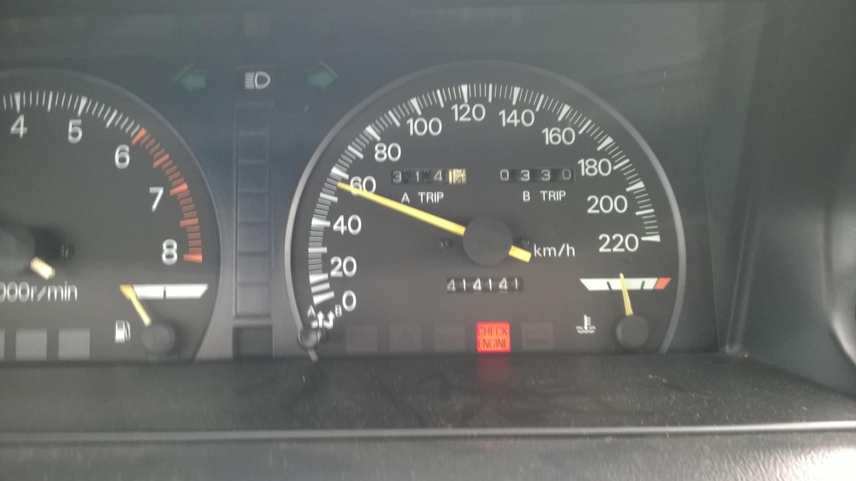

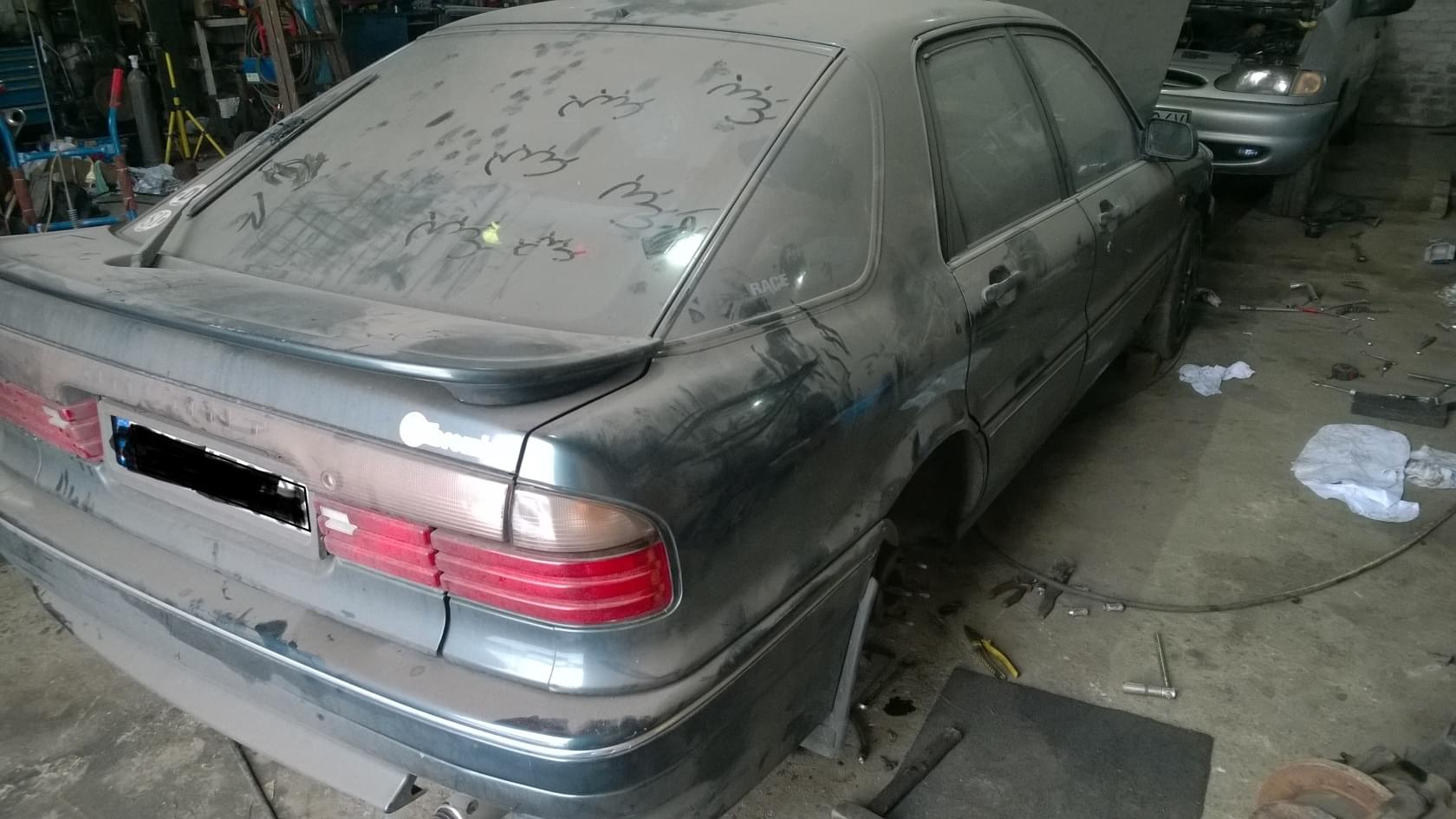

se7en - 21-02-2017, 17:38
w końcu wyjechał... myślalem że nie dożyję. :lol:
4 miesiace i 4 dni (albo 5 kij wie)
a oto sprawca przedłuzania sie terminu wyjazdu na ludzi.
3 pompki (kompletne) poszły sie [edit] tak samo jak ta na zdjeciu.
kula dalej kilometry i cieszy widok 414141 :lol:
a check. no coz problem ktory byl wczesniej nadal jest, ale zyje sie dalej, jak zdobede inna przepustnice to zniknie :mrgreen:
