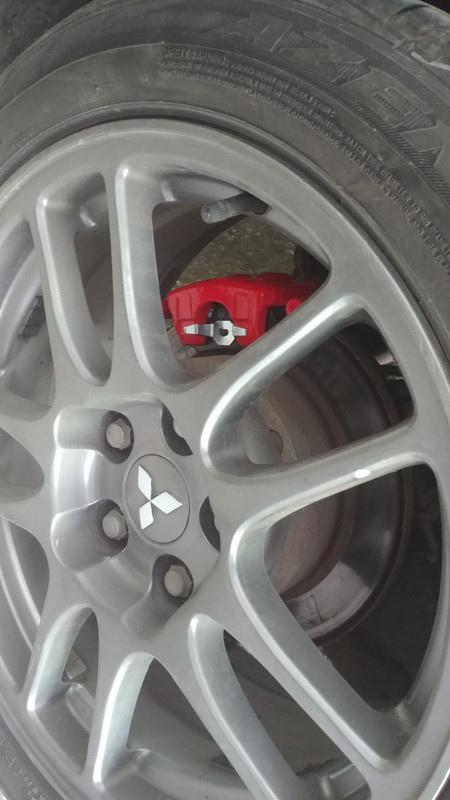

Zaciski i jarzma były już nieco skorodowane
Toteż czyszczenie i malowanie, a że zostało mi farby z zeszłego roku z regenracji colta to poszły w czerwień... Klocki ponownie textar...

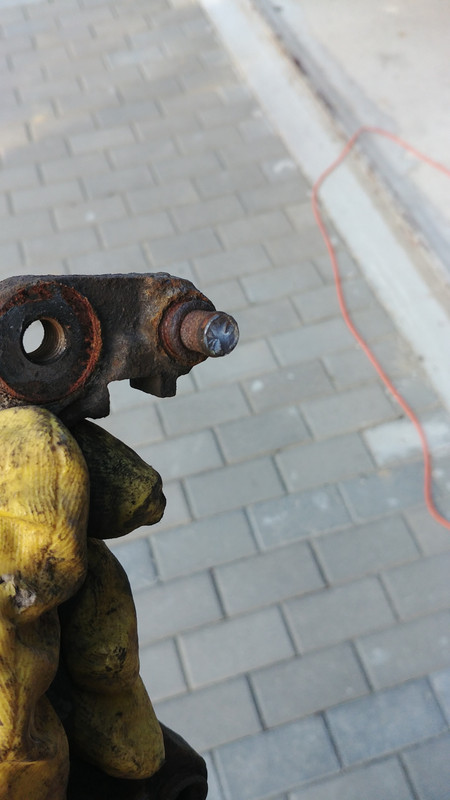

Niestety nie obyło się bez problemów. Przy odkręcaniu tyłu poddała się jedna z prowadnic z prawej strony...
Niestety była tak zapieczona, że grzanie, naspawywanie itp nie pomogło. Musiałem nabyć używkę - na szczeście 40pln i komplet z całym zaciskiem dostałem od ręki.

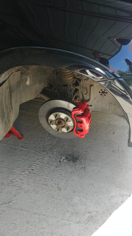

Wszystko wyczyszczone i pomalowane jak z przodu. Przy okazji nowe klocki TRW
Całość poskładana i nawet działa ;-)
