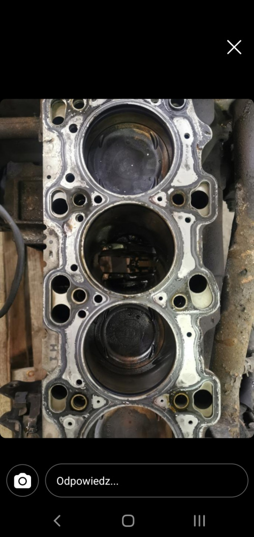

Rafik83 napisał/a:
No wreszcie się udało po nie udolnym strojeniu przez pewnych Specjalistów z Łomzy upalonej świecy i 2 miesiacach wgrywania bezskutecznie kolejnych map uznalem że nie będę dłużej czekał kiedy im się uda wylosować mapę.
Tutaj już mogła się zacząć destrukcja.
Rafik83 - 20-10-2021, 05:53
deejay napisał/a:
Coś czuję że za mocno było dmuchnięte :wink: :roll:
Ciężko powiedzieć jeździłem. Tak dłuższy czas, natomiast na zimnym silniku cały czas od kąd go mam czasami coś tak jak by stukało dopóki się nie rozgrzał. A dwa na tym 1 cylindrze który się poddał sprawdzałem ciśnienie jak świece wymieniałem i miał tylko 9 bar a reszta 13, dopóki silnika nie rozbiorę ciężko stwierdzić co mogło być przyczyną
Krzyzak - 20-10-2021, 06:28
13 barów w silniku turbo? - to nie jest dużo za dużo?
robertdg - 20-10-2021, 17:56
Rafik83 napisał/a:
Mogly byc poczatki końca panewki
Rafik83 - 20-10-2021, 18:29
robertdg napisał/a:
Rafik83 napisał/a:
Panewki wymienione na ACL 2k wcześniej, Tak przez te dziurę widać jak by stopka korby siedziała na miejscu.
Rafik83 - 09-12-2021, 20:44
Np to piszemy chistorie mojego O1T od nowa więc tak to wygląda na dzień dzisiejszy :D

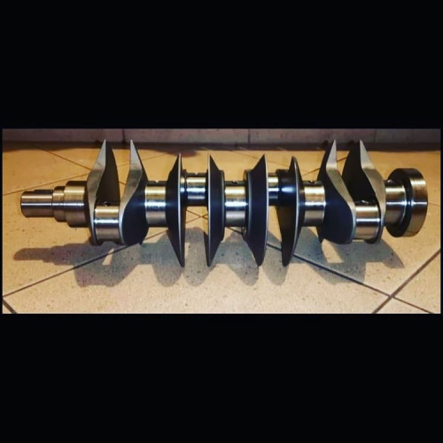

Rafik83 - 24-12-2021, 19:05
No i tak blok I głowica obrabia się na Krasnobrodzkiej, tloki I korby zamówione a w miedzy czasie zbierany gadgety.
