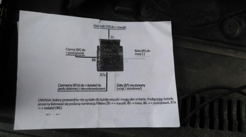

Heja, Potrzebuje pomocy :P
Zabrałem się w końcu za montaż przekaźnika aby światła dzienne gasły po włączeniu świateł mijania.
Kierowałem się instrukcja jaką dostałem wraz z przekaźnikiem:
Utknąłem niestety przy podłączeniu kabli 85 i 86 (czarny, biały)na poniższym zdjęciu w zielonej ramce są bezpieczniki od świateł mijania. Podpiąłem się pod nie "+" ale gdzie podpiąć teraz "-" próbowałem bezpośrednio do karoserii ale nie zadziałało (DRL nie gasną po włączeniu mijania).
Może coś robię źle?
w czerwonej ramce jest prod po przekręceniu stacyjki:
