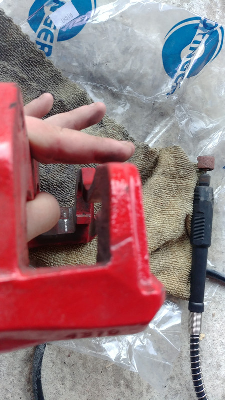

Jeśli chodzi o upgrade do tarcz z ASX... Można dać podkładki pod jarzmo... Aaaalbo dremelem zebrać nadmiar materiału z jarzm... Poszedłem drugą drogą i przed wygląda to tak:
A po szlifowaniu tak:
Nic nie tarło po poskładaniu, jutro zaczynam testy :-)
