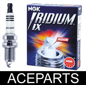

kochajj - 13-01-2010, 20:19
Troszkę zimno się zrobiło i mało dłubałem przy autku, ale w międzyczasie dodarły graty:
Właśnie doszedł FPR - Regulator ciśnienia paliwa :(SARD - limited ed.)
wskoczyły również zimniejsze świeczki (7)
