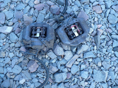

Już po przymaiarkach. Będzie siedzieć zacisk 2 tloczkowy z touarega po lifcie. Coś takiego.
[url=https://images84.fotosik.pl/1108/5dbf40e51bea1467med.jpg]Image[/URL]
czekam z niecierpliwością na rozwój wydarzeń :D do kogo mam pisać podanie w sprawie adapterów na tył? :mrgreen:
