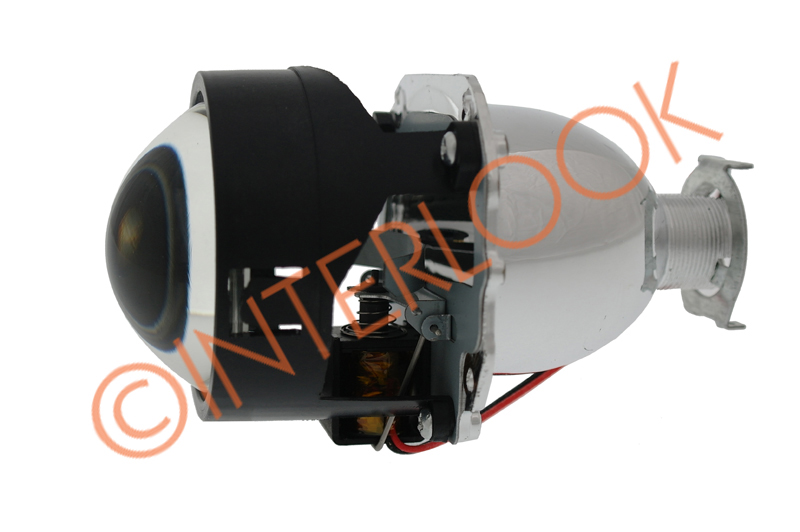

co do p&p to nie za bardzo sie orientuje w tym.. patrząc na przykładzie soczewek które przewijały sie w tym wątku czyli tych http://allegro.pl/bi-xeno...4193335454.html które są niemal p&p (strona 11 tego wątku) i nie trzeba zbytnio modzić w przypadku świateł mijania o które mi chodzi (ale nie da sie wstawić zwykłych h7) i patrząc na ich budowe:
a porównując do tych co wysłałem wcześniej bez osłonki:
to na jaką przeszkodę moge natrafić skoro zwieńczone są również gwintem i podobną "bańką" ? zakładając że wymiary są zbliżone ?

4. Gołe soczewki są dłuższe o 4.5cm od kiedyś stosowanych u mnie uniwersalnych. Będzie rzeźba z maskownicą (czarny plastik), do tego po zastosowaniu maskownicy (obojętnie której), mogą ci się zwyczajnie nie zmieścić. Nie zapomnij, że oddalasz punkt ciężkości od samego mocowania przy odbłyśniku. Przy hopce, wstrząsie/dziurze odbłyśnik może pęknąć na mocowaniach w rogach (śruby regulujące), jeśli obciążenie będzie za duże.

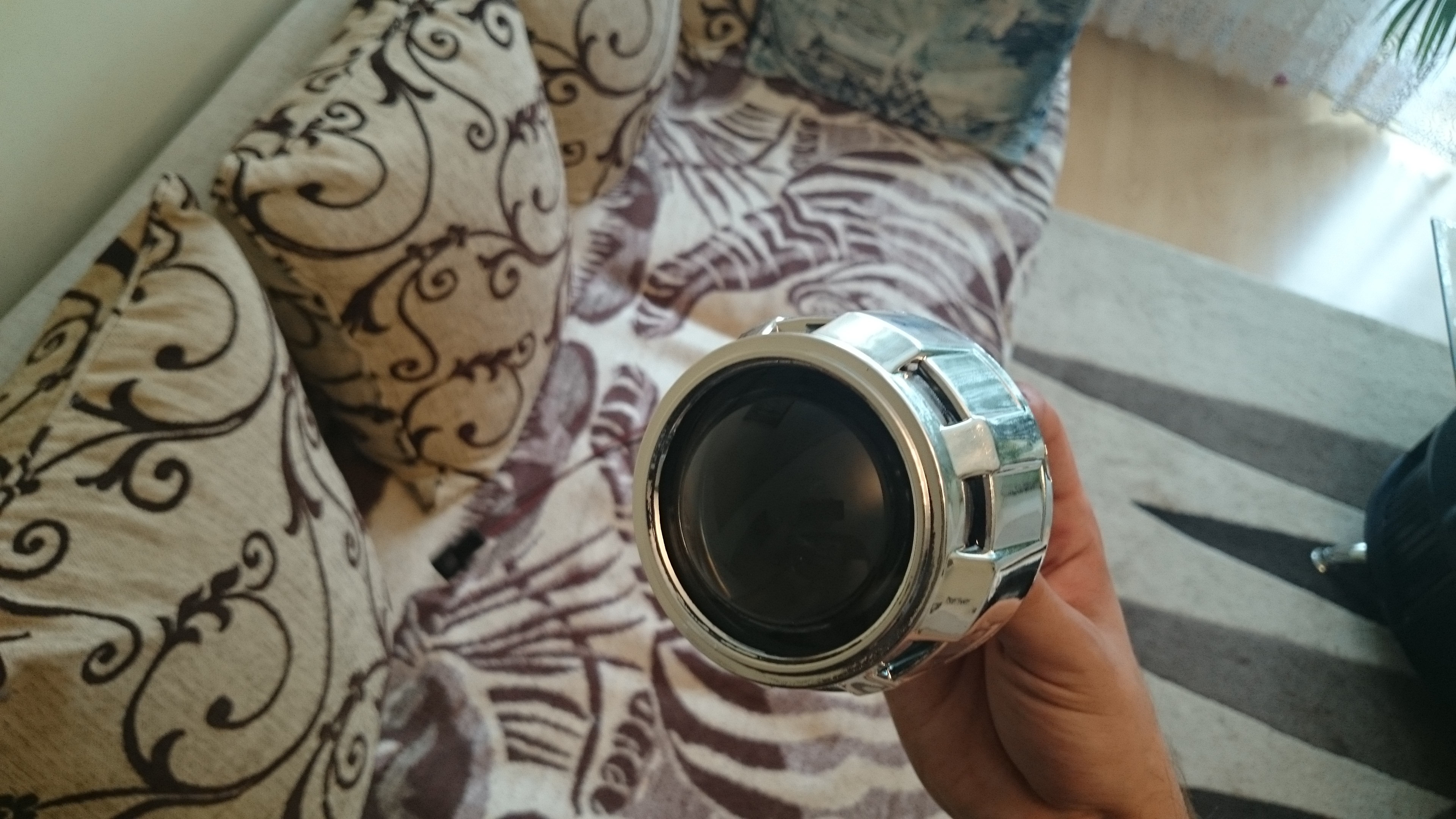

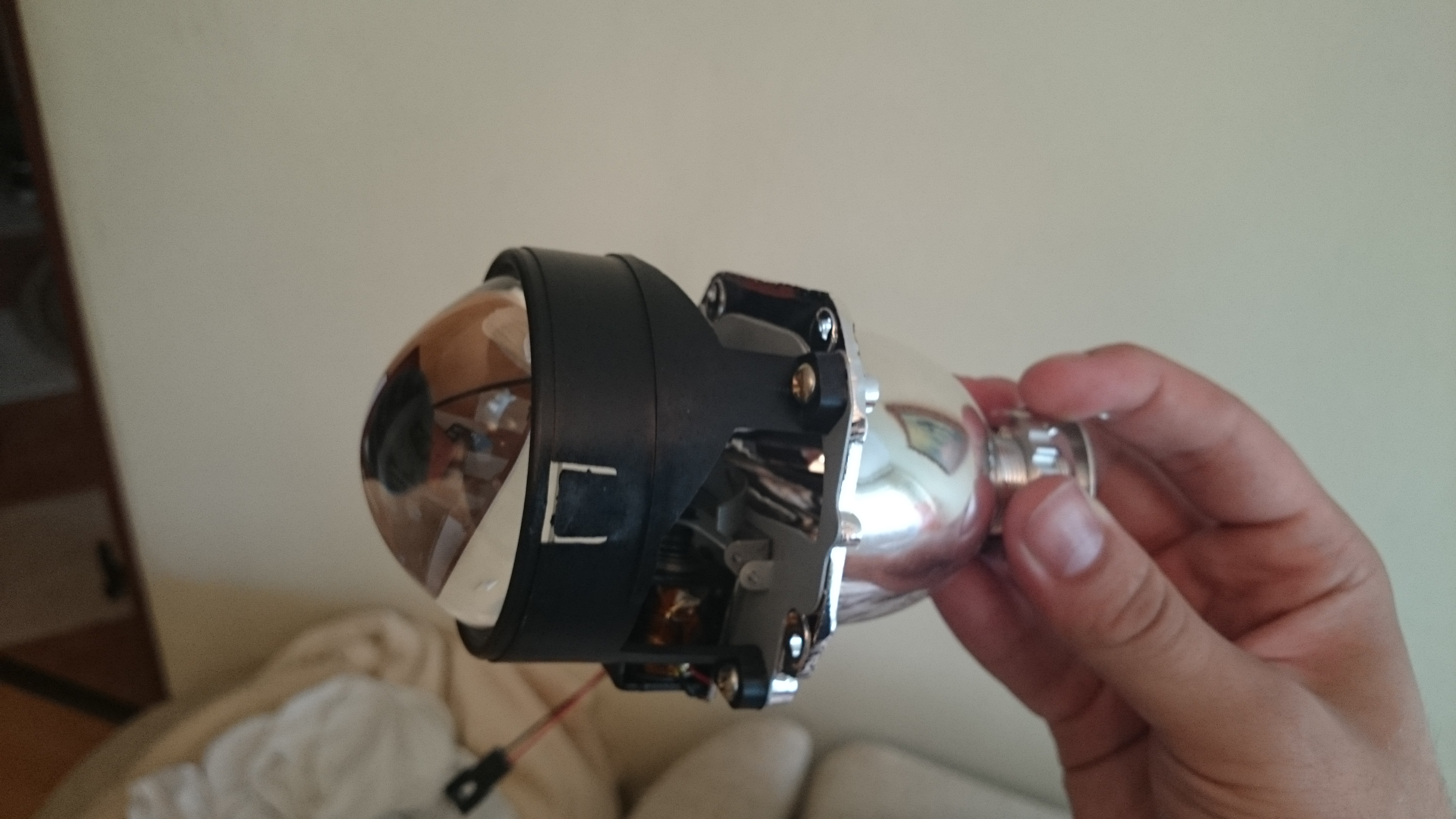

właśnie wróciłem ze sklepu i zakupiłem te soczewki. wbrew powyższym informacjom że za duże itd itp soczewki nie są duże długość 13 cm bez gwintu (z jakieś 14,5-15) wysokość 9 cm. (tak to już jest z forum jak z polską - 38 milionów znawców od wszystkiego a prawda i tak gdzieś po środku)
co do wykonania to nie jest źle. czarny plastyk stabilizujący soczewke jest dobrej jakości gwint i "bańka" - metalowa, soczewka oczywiście szklana. jedyne zastrzeżenia mam do maskownic i i śruby na gwincie. maskownice są plastikowe, zobaczymy jak będą sie sprawować.
na miejscu powiedzieli że nie mają już na wejście żarówek h7. kiedyś mieli ale zbyt słabo świeciły wiec wycofali. kupiłem więc h1 i czeka mnie zakup żarówek h1..w sklepie powiedział że radzi lepiej xenony i głównie dlatego że soczewki są dostosowane pod xenon a zwykłe żarówki będą za słabe. mowiłem że podobno od zwykłej żarówki która sie mocniej nagrzewa może sie np maskownica roztopić i przytakną ale powiedział że to sie bardzo rzadko zdarza i głównie poleca bo będą słabo świecic. mysle nad tymi co miał Hugo, zapytam sie go o porady ale nie chce zbytnio z grubej rury xenonu... musze sprawdzić jak reaguje policja.. poza tym chce mieć w zapasie w razie czego zwykłe h1.
na soczewki rok gwarancji. wybrałem najmniejsze maskownice podłużne i według mnie najładniejsze, wydaje mi sie że takie jak są - srebrne i pomalowany odbłyśnik na czarno będzie wyglądać świetnie ;)
