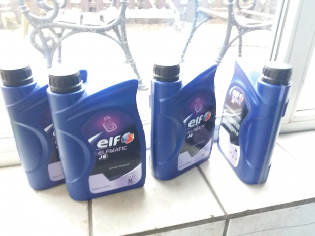

Spejson dostał trochę świerzej oliwy w swoje automatyczne tryby:
Elfmatic J6:
Ze skrzyni wylało się 2.4l i dokłądnie tyle samo zostało wlane z powrotem. Za ok 5-10tyś km. kolejna podmianka. Wymiana statyczna, jako że dynamiczna jest zabroniona w tej skrzyni. Przy okazji bawiłem się Clipem:) Nie wiedziałem że aż tyle można skonfigurować i podejrzeć:) W DPF mam tylko 2g osadu :)
