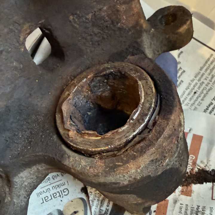

ale źe z tankietką nudzić się nie można - wczoraj wróciliśmy z przejażdżki po interiorze i wysiadając poczułem zapach gorącego smaru z tylu (zazwyczaj nie wysiadam od strony pasażera). dotknięcie tylnego koła i najpopularniejsze polskie słowo padło...
Możliwości były dwie: zablokowany ręczny – tyle, że lewe koło było zimne – albo zapieczony zacisk. Odkręciłem i oczom mym ukazała się dewastacja:
niespecjalnie wkurzony, bo przecieżw domu mam zestaw naprawczy.
Tia, mam, nawet trzy zestawy, ale nie wiedzieć czemu wszystkie sądo przednich kół...
zatem do poniedziałku tankietka jest uziemiona. I tylko modlę się, żeby gdzieśna wyspie tłoczki były w magazynie, a nie tylko na zamówienie. Wszak w środę pełne zaćmienie słońca...
Krzyzak - 09-08-2026, 19:13
wygląda bardzo paskudnie - nic nie robione od nowości?
slamacek - 09-08-2026, 21:42
Dwa lata temu (w lipcu) robiłem lewą stronę po zablokowaniu tłoczka. Przy okazji tez wymieniłem tarcze hamulcowe, wiosną (jakoś na początku maja) wymieniałem klocki i wszystko było w porządku.
Jak znam życie - osłona tłoczka chyba od nowości niewymieniana była. Nie było potrzeby, tłoczek pracował prawidłowo, płyn nie wyciekał, bajka. Do czasu :D
Krzyzak - Wczoraj 6:34
Żeby wyciekał to musiałaby uszczelka wewnątrz puszczać - osłona to tylko przed kurzem czy wodą zabezpiecza.

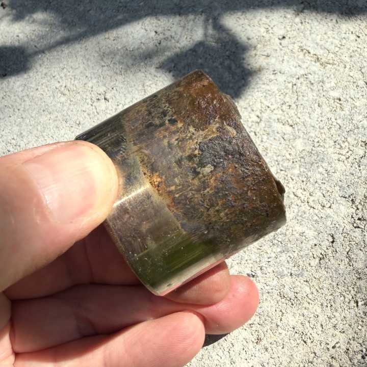

po wyciągnięciu tłoczka: kufa, kiedy on złapał ten cały pył, to nie jest kwestia ostatnich dwóch miesięcy :shock:

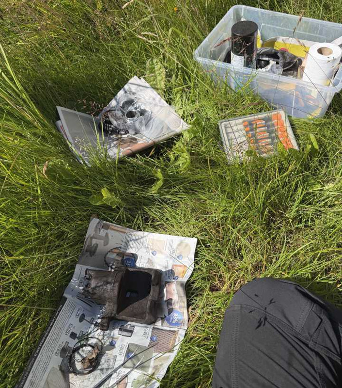

ale najlepsze był mój dzisiejszy stół warsztatowy, w sumie kilka rzeczy mógłbym tak robić :)
